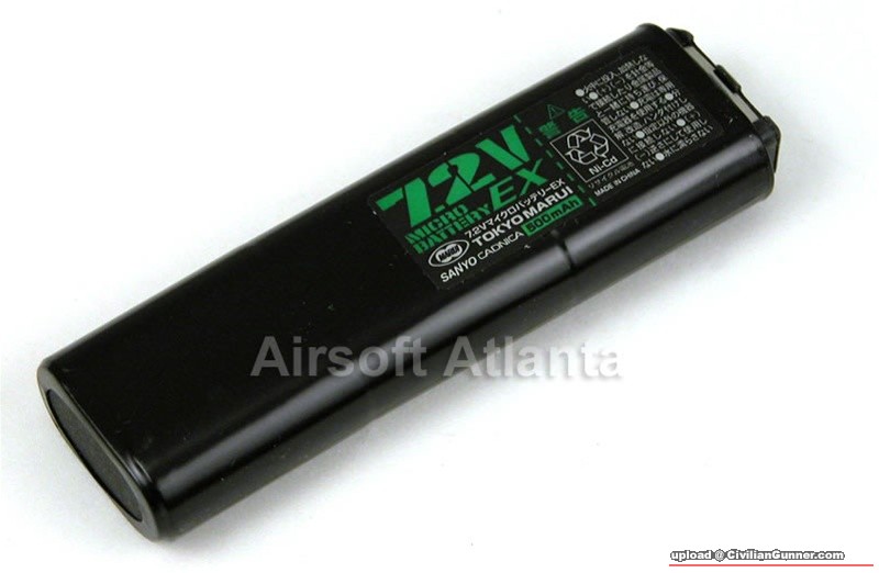

以前VZ61 SMG 類 AEP 是用這種電的
SIZE 比較大不可以插入手槍

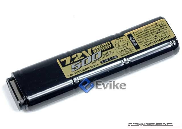

而家統一用呢款,SIZE 是手槍用電,比上圖的細,是不能直接放入去SMG 入面的
如果想將呢舊電用落VZ61,要買埋呢層皮
