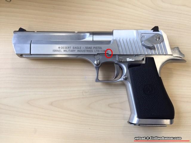

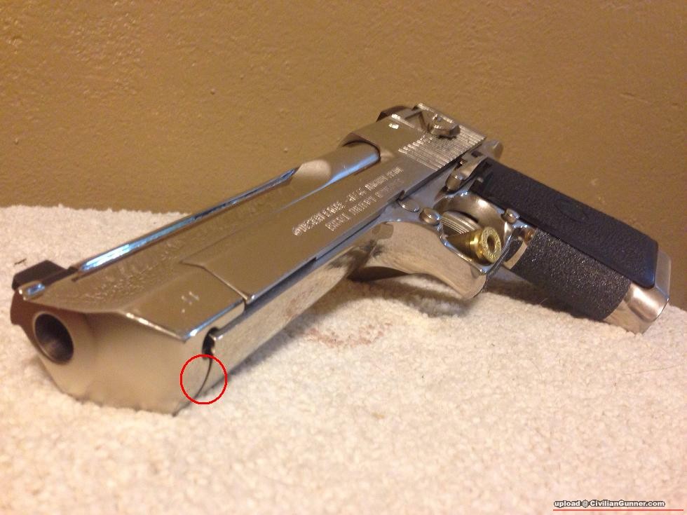

反正打了字也一起說解決方法,就是在下身跟外管底部接觸位置,剪一片0.3 mm 左右膠片 ( 模型店有賣大大片,或者是旦搵些垃圾料貼上去也可,在下黑色身,是剪爛了一片aeg hop 膠貼上,
貼在圖中接觸位置,將外管稱微推前一點便可,那位置十分隱閉,應該不易看見。
