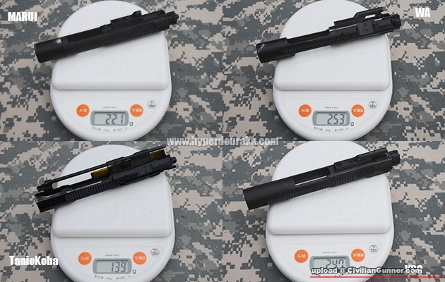

馬記性能第一就肯定原因捨棄像真行玩具暢順新設計,
23度134agas ksz氣化見稱好但原裝表現比WA明顯差可能舊版唔順關係,
至於kXJ暢順一雞清因為只係煲太輕又短行程,
補返資料先

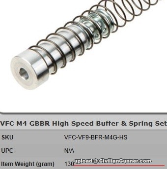

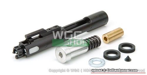

留意係煲&buffer重量&運作暢順度同行程對gbbr氣化影響極為重要 ,原裝唔順氣化點好都冇用,片入面KSZ已經係好例子
馬記煲221g buffer 24g =245g
WA加重煲253g buffer係加重尾有回彈個隻 =3??g
搵唔到圖,參考V記同佢一樣個隻先
ksZ煲247g buffer 44g=291g
kXJ煲139g buffer應該輕身後坐力明顯細 <200g
假設將煲同buffer同行程大家設定同馬記一樣,
咁WA同ksZ氣化表現會明顯提升 ,而加重左kxJ性能直接下降
再加上調整至暢順,改左既kSzWA同馬記原裝既分別就唔明顯了,
