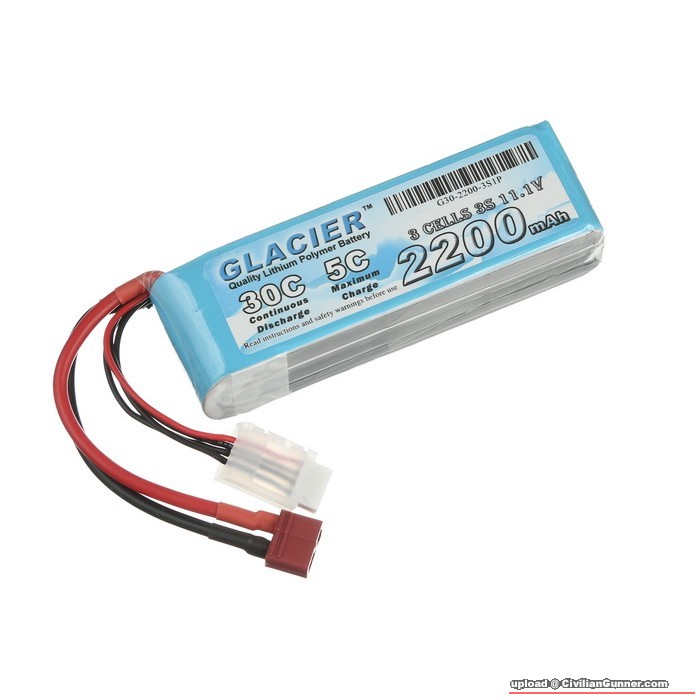

你舊電有冇白色果粒野
有既插晒落部B6 output
然後選模式做LiPo Balance charge
你差11.1V就睇清楚佢顯示11.1V 3S
再睇清楚舊電寫幾多mAh
2200mAh就調教返2.2A
1500mAh就1.5A
1100mAh就1.1A
冇咁大舊電唔好教咁大A數
咁舊電又差得飽又安全

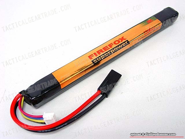

我係呢隻,11.1V 1.2A
試左淨用白色頭平行差,差機出字"connection break"
淨用細插(加轉插T頭)差,都係出"connection break"
兩個頭插曬都係一樣出"connection break"
但我另外兩舊FIREFOX,11.1V 2.2A 正常差到冇問題
1-12-2016 11:51
有冇師兄知咩事,會唔會係舊電壞
因為我用轉插插紅黑差唔到
白色平行差都係唔得
