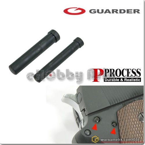

1911 都全散砌方面, 穿過HAMMER 同SEAR 果兩條通仔,好似冇散賣

原帖由 NCP013 於 27-11-2017 17:34 發表
HAMMER SEAR??
呢2條PIN??
其實係有D鋪有MARUI / KJ /WE 等等既原廠件買
基本上只要買一兩粒原廠件就可以散砌支槍出黎...唔需要一定買成支全新殺肉
