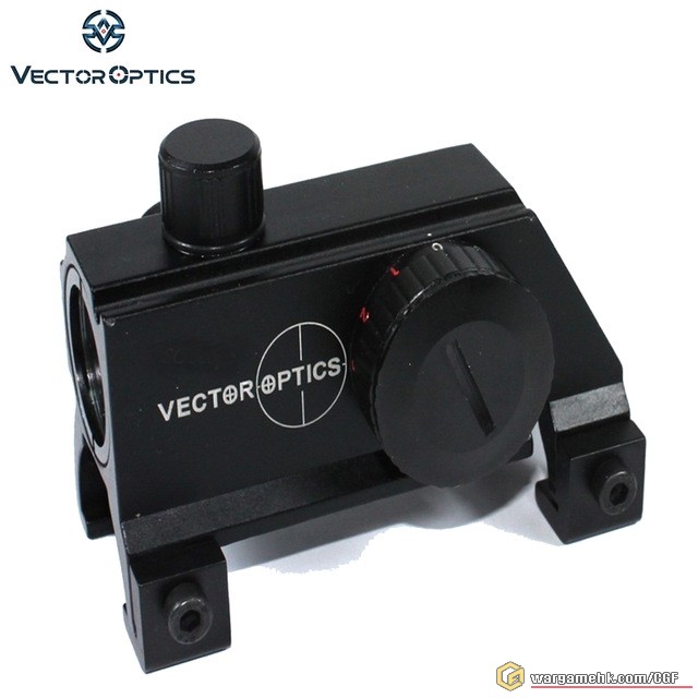

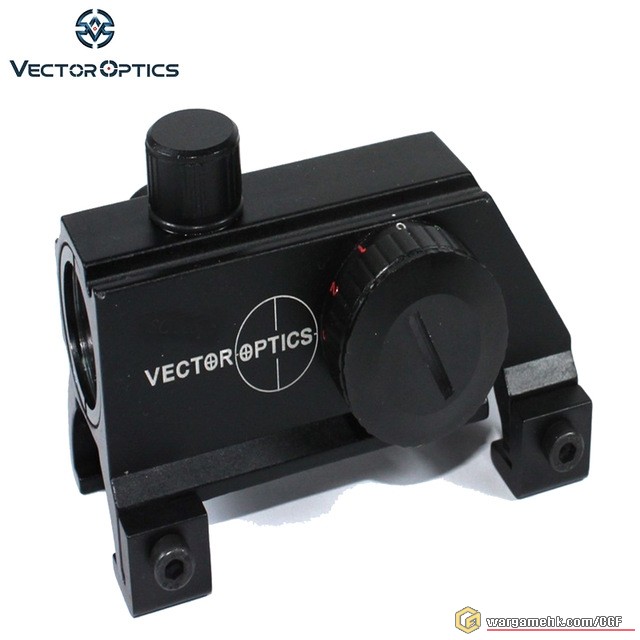

唔洗加骨。。。軍醫有隻Victor optic真品MP5專用镜多咗出來,全正常,90%新,有盒,好合用!誰人要既請pm.我,象徵式收費。。。先到先得。。。

我都覺得呢支鏡,配MP5真係good fit好用.又夠型仔 Thx for sharing.
共 1 個讚好! TOP
想當年,我裝上'軍醫叔叔'介紹的這一款鏡,(不是這一牌子)在marui的MP5上.
無需調較.在10尺距離.(家中就只有這麼最遠) 鏡的紅點指住紙靶中紅點,全中,無偏差.

多謝師兄門介紹,小弟之前已買落支紅點,諗住用返不浪費。
