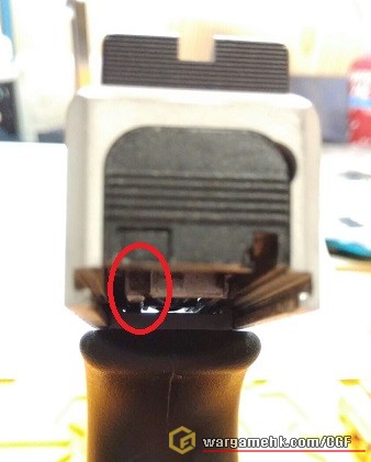

我理解樓主既情況係咁: 打到冇彈唔識 lock slide. 但退隻空匣出嚟再入返去,又冇再差氣, 又冇等佢暖返即情況下開槍就可以 lock slide. 如果呢個理解係冇錯, 就唔關 blow back 力度事, 而係個彈匣粒的頂唔頂到個 slide lock.

換了吉打鋼chassis組之後,
因為個hammer轆仔凸得比較高, 而且hammer彈弓比原裝硬
個轆仔向上頂住飛機座, 所以會加大阻力
一定要執飛機座或轆仔, 另外吉打吉打鋼chassis組兩邊rail底部亦要因應順滑度少執
