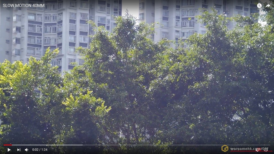

真鐵來說40MM 高爆彈有效射程是150~350 米,M4 步槍是500 米,
如果換算氣槍,一柄氣槍打1.5 J 大概是 40 米有效射程,如果以現實榴彈換算AIRSOFT 榴彈的應用距離,打30 米的「面攻擊」應該差不多。
40MM AIRSOFT 留彈如果真是只打十米八米無射程得把聲的話,這種武器就真的是很花瓶又嚇鬼,
但事實上市面一般40MM AIRSOFT 榴彈炮絕對做到30 米左右的面攻擊。而且穩定性頗高,不會說一粒遠一粒近,問題在於要用表尺瞄。
或者有人覺得用表尺很「論盡」,但正如M4 玩具槍不用IRON SIGHT 或紅點瞄,點射 30 米要擊中目標也是不易 ( 拉意粉另計 )。
這樣看來,40MM 用表尺瞄準其實不算過份要求。
用的是IRON M320 炮,市面上比較輕身的下掛榴彈炮,CA 72 發榴彈,特價時 70 還是 80 蚊一碌,原裝彈可用22KG GAS ,0.2 珠,火力為每一發不足 0.1J
這是W28 35 米的黑幕試槍區,橫幅是 4.5 米,可見大部份BB 彈都擊在黑幕上。
表尺瞄準位置是 150 米距離,剛好擊在35 米處。如果手上沒有表尺,可用步槍的瞄具瞄準,瞄準位置是目標再抬高 2 ~ 2.5 個成人身高
仰角是8 度左右,落彈處就大概是 30~35 米了。只要用相同牌子的榴彈和GAS,這個命中距離將會頗為穩定。
