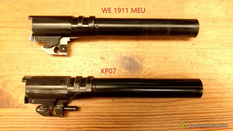

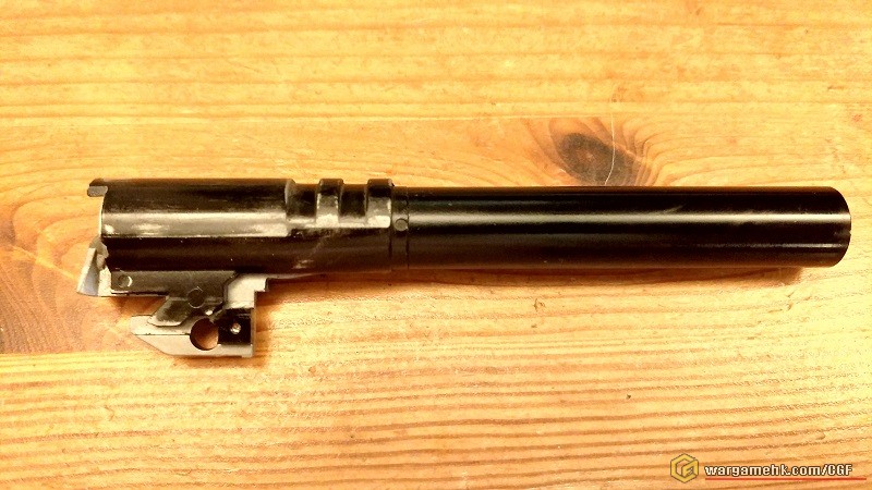

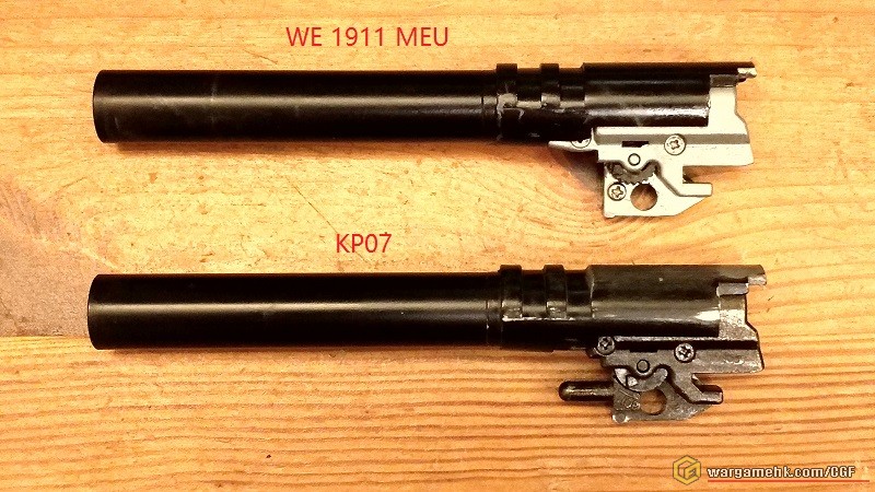

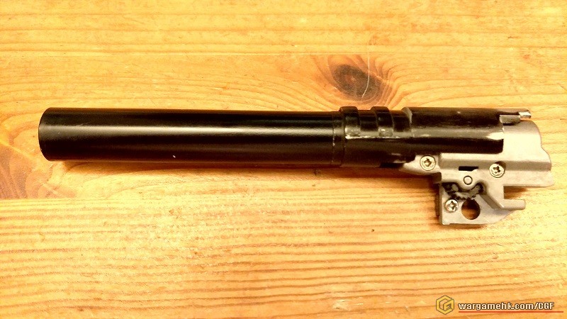

今天有機會提早返港,於是把握機會試裝
交換 KP07 外管後,實測證明是可以的
KP07 外管配我們哭泣座組合
照打無誤

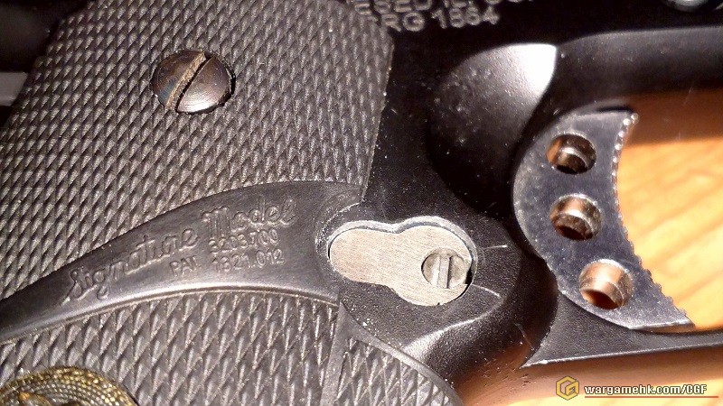

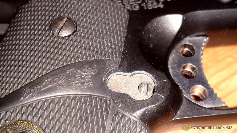

Ching, 小弟用咗we m45a1黎試,改用吉打鋼mag catch,入咗馬記嘅meu匣之後發覺彈匣高度會跌約1mm,導致噴哂白煙,更甚至開唔到槍。要用手頂住隻匣先冇問題
想請教ching有冇遇過咁嘅情況?唔知轉用其他馬系匣可唔可以解決問題?
小弟感激不盡,謝謝!
原帖由 devildog0321 於 14-2-2019 16:01 發表
我測試時用過馬記 1911 匣,KJ 1911 匣,KP 07 匣及 A1A 1911 匣全部正常呀。
按道理如果 mag catch 跟 WE 數,只會頂高彈匣甚至不能入匣,不會跌低 1mm。你的鎖匙孔有無改動過?
我未玩過吉打鋼 mag catch 不清楚它的尺寸,不妨換一個馬記數的 mag catch 再試試。
另,建議如一樓的示意,上圖看看彈匣跟下身的配合情況,以便分析。

彈匣跌1mm
用手頂住彈匣
彈匣與下身
彈匣井

初步看 28 樓的彈匣圖,devildog 師兄的彈匣已有一條長長的花痕,說明是入匣時被鋼 mag catch 刨傷的,建議 devildog 師兄更改一下入匣手勢,應該按住 mag catch 才入匣,這樣可避免刨傷彈匣,否則日子長了隻匣會連個扣位都蝕埋造成永久性損壞,彈匣也只能報廢了。。。
