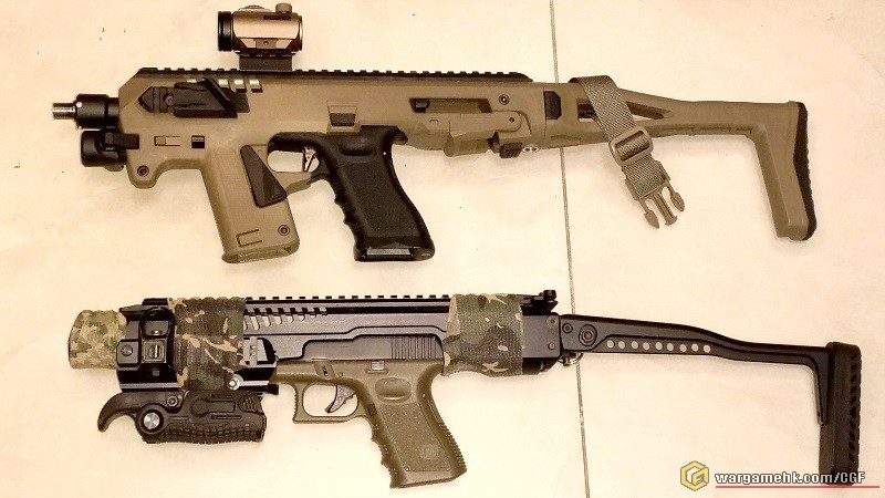

明天測試道具(上:WE Fixed sight G17 carbine;下 KJ G32 carbine)
冬天用 Glock 是很冒險的事,don't fail me please!

今天帶同兩把 Glock carbine(一把裝入 WE fixed sight G17,另一把裝入 KJ Glock)及一把馬記 G17 作為 sidearm 來測試

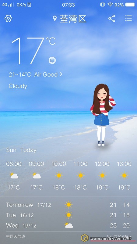

早上出門前看天氣預告,今天氣溫在 14-21 度,出門一刻 17 度:
當時心情真後扎扎地,因為過去在冬天這種天氣用 Glock 都不可靠,氣化不良兼爆氣時有發生,這是我為什麼說馬記/女火金 Glock 匣在冬天等同廢物的原因。由於有些彈匣需要歸還隊友,而且不想帶兩種彈匣(Glock 及 Hicap),於是毅然於棄帶 Hicap 匣及槍,全套 Glock 上陣,希望今天的長匣(Prowin/A1A/WE)等不會令我失望就好了。
今天打海陸空軍場,早上落過幾陣雨,由於不便拿隊友的 carbine 來淋雨,所以上午用我自己的 KJ Glock carbine 來打,今天我用猛將,基本上全部能清匣,但出力及反應有點不同,依次是:
Prowin > WE > A1A
但是。。。別高興太早了~~
今天打 GBB only 釘,所以用 sidearm 的機會是有的,我用馬記 G17 配 Prowin 長/短匣都間中有不上彈情況,A1A long mag 甚至會 jam 槍,用 WE long mag 卻無往而不利,A1A 依然最差。
下午無雨,用回隊友的 Glock carbine (CAA-copy kit),發現兼容性又不一致!
Prowin 長匣總結如下:
1. 在 KJ Glock 表現最佳
2. 其次馬記 G17 間中會有一飛不能上彈,原因不明
3. 在 3 隻 Prowin 匣中,打 WE fixed sight G17 時其中一隻會過度變冷而噴氣,原因不明。用在 KJ Glock 是不會發生的。。。
Prowin 短匣總結如下:
1. 在 KJ Glock 表現最佳
2. 其次馬記 G17 間中會 jam 飛機不能上彈(似乎是飛機撞出氣膠引起)
3. 在 WE fixed sight G17 同樣有 jam 或不出彈,兩隻短匣相同現像
A1A 匣正如隊友早前說,並非用 High flow valve,打起來的確有點拖泥帶水!A1A 另一缺點是好難入彈,個底 pad 限制了入彈方向,不像 Prowin/WE 等可從底邊入,必需在出彈咀入彈,結果是好 Q 難入!
若以彈匣兼容性來看:
KJ G32:
(Prowin long mag = Prowin short mag = WE long mag) > A1A long mag
Marui G17:
WE long mag > Prowin long mag > Prowin short mag > A1A long mag
WE fixed sight G17:
WE long mag > A1A long mag > Prowin long mag > Prowin short mag
結論:
1. 貌似不同槍有不同的最佳配搭,但有表現最平均及兼容性最高的彈匣,我們牌是也。。。可是我們牌長匣好很重的說
2. Prowin 長匣及短匣表現居然不一
3. A1A 很多時候都不濟,但用在 WE Fixed sight G17 兼容性出奇地比 Prowin 長短匣較好(原因是出氣膠是平的,而 Prowin 是曲的)
