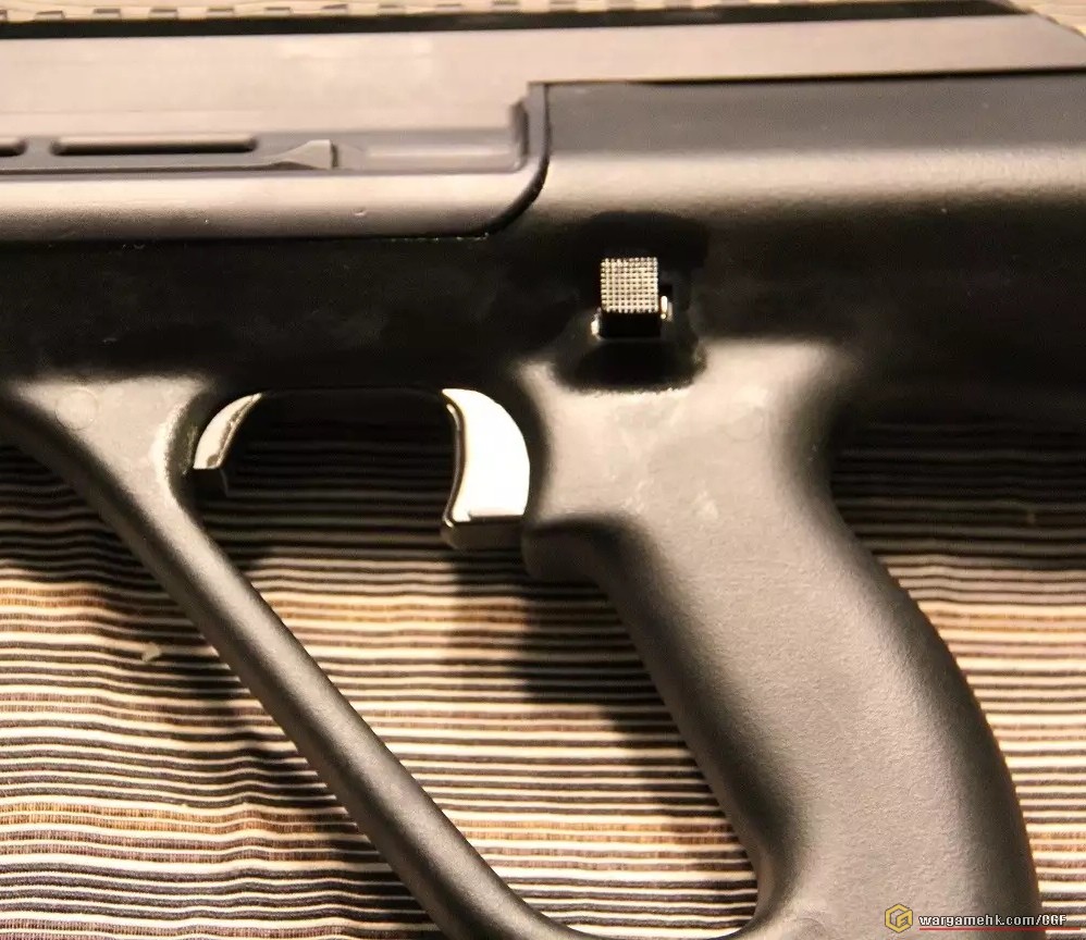

Steyr AUG 甩匣掣係彈匣井後面,一樣會有機會誤觸...F90於是改到佢要襟到佢入哂裡面先至甩匣有效

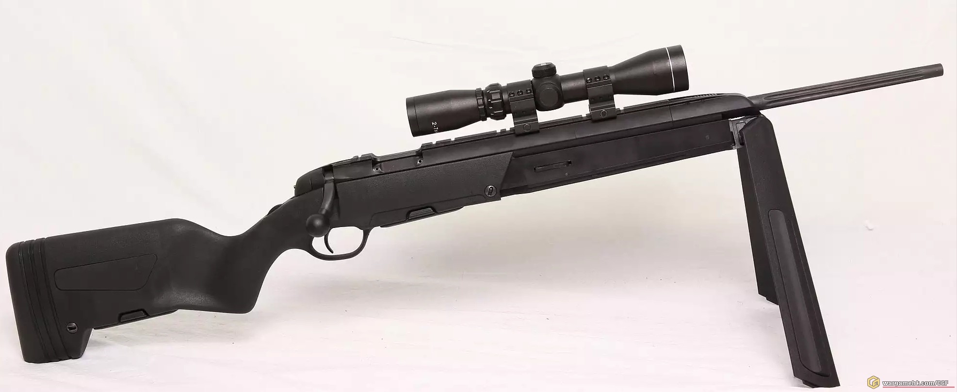

Steyr... 無可置疑的老字號, 寬闊產品線(近代手槍如Steyr GB, 前贍性Scout Rifle, 及其新出品 獵槍Monobloc, 有望拜讀S兄之跟進報毒)
Monobloc 有乜野特別竟然可以吸引到Ben哥既注意?
佢後面果粒cock雞掣,我仲以為係電子扳機

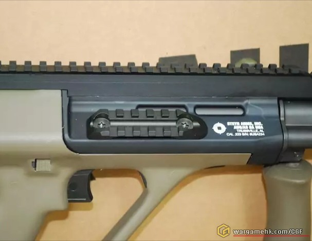

右面槍身條骨 裝個四合一device(laser pointer + IR laser pointer + IR illuminator + white light),佢塊pressure switch開關掣就裝在上面條骨的前段位置(原本個位裝BUIS既前準星)
四合一
國產007 的UFO 來福槍MK2?

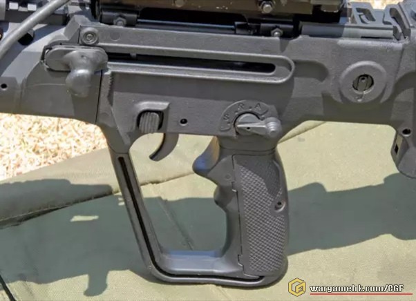

Tavor 7 可能係Tavor系槍(Tavor, X95)的終極型態...快速將拋殼口轉左或右面,快速將bolt頭的拋殼方向轉左或右面...快速將拉機柄轉左或右面...MP5式拉機至尾並鎖定...更由以前的long-stroke gas piston變做short-stroke gas piston, adjustable gas setting...

此篇介紹文是回應Ben哥對Tavor 7表示有興趣而發出...
2018年新品 ─ Tavor 7 (介紹和以往型號的分別)
7 應該是代表子彈的口徑 7.62x51mm。以往的 Tavor 型號包括 Tavor (美佬叫法) / TAR-21 (港式叫法) 和以軍最新採用的 X95,都是發射 5.56x45mm 口徑子彈。
子彈口徑:7.62x51mm (左)、5.56x45mm (右)
開心射擊 Tavor 7
https://youtu.be/1riR9BmN738?t=105
Tavor 7 和以往的 Tavor 型號包括 X95 不同,它是採用了「導氣短行程活塞桿傳動 short-stroke gas piston」推動槍機組退膛,並不是以往型號的「導氣長行程活塞桿傳動 long-stroke gas piston」。
導氣控流裝置(gas regulator)提供四個氣流量調節檔次 點擊看示範片 4:40開始 :
正常模式 (Regular)、
惡劣環境之下內部變得很髒,需要更大氣壓推動槍機組退膛 (Adverse)、
使用消音器時需要減少氣壓,延遲槍機組退膛活動,減輕來自消音器的氣體回流back-pressure (Suppressed)、
完全關閉導氣,進入全手動模式退殼和上膛動作 (Off mode, go to bolt-action)。
快慢機轉鈕(fire selector)是用45度轉向來進行轉檔(並不似AR-15轉鈕90度轉檔),連發/單發/保險。點擊看示範片 1:05開始
快慢機轉鈕可以選用短桿版,防止觸碰到轉鈕底下的握把的手。
拉機柄(charging handle)仿傚MP5方式,拉到最盡之後可以往上推入一個凹槽並且卡著,令到槍機組保持後定,然後往下拍打一下拉機柄便即解放卡定,釋放槍機組往前推/回膛。點擊看示範片 3:56開始
因為是犢牛式結構的步槍,在槍尾位置拋出空彈殼。如果左撇子的臉頰抵著右面槍身進行射擊,而拋殼口在右面槍身進行拋殼,彈殼可能會拋飛到臉頰上。如果需要調換到另一面槍身進行拋殼,只需要完成兩個簡易步驟:
1. 扭開原先拋殼口窗門的鎖頭,關閉窗門。扭開在另一面槍身上的拋殼口窗門的鎖頭,拉開窗門,露出拋殼口。窗門的鎖頭同樣是「擋殼屏 brass deflector」,防止彈殼往後飛走 點擊看示範片 1:36開始
2. 打開尾蓋,取出槍機組(bolt carrier)。取出槍機組的撞針(firing pin),取出槍機栓銷(cam pin),把槍機(bolt)轉到另一面直至抽殼鉤的坐向和拋殼口對應,插回槍機栓銷,插回撞針。放回槍機組入上機匣內。點擊看示範片 2:38開始
Tavor 7 採用非往復式拉機柄(non-reciprocating charging handle),射擊途中拉機柄會停留在原先的最前位置,不會跟隨槍機組前後來回移動。
如果需要調換拉機柄(charging handle)到另一面槍身,只需要完成以下簡易步驟 點擊看示範片 1:58開始:
1. 首先把槍機組停在後定位置 bolt locked
2. 把拉機柄移到中間一個指定的位置,用一個錐子或一顆子彈的尖頭把小拉柄的鎖具打開,取出小拉柄
3. 直接穿過槽道,把拉機柄的底座轉到另一面槍身,跟著插回小拉柄
護木兩側設有 M-Lok 附件連接口,可以連接槍燈和鐳瞄等等附件。
護木底部設有附件連接導軌(魚骨),可以連接前置輔助握把或腳架等等附件。不用魚骨時可以用與護木形態一體化的蓋板蓋著魚骨。點擊看示範片 4:19開始
