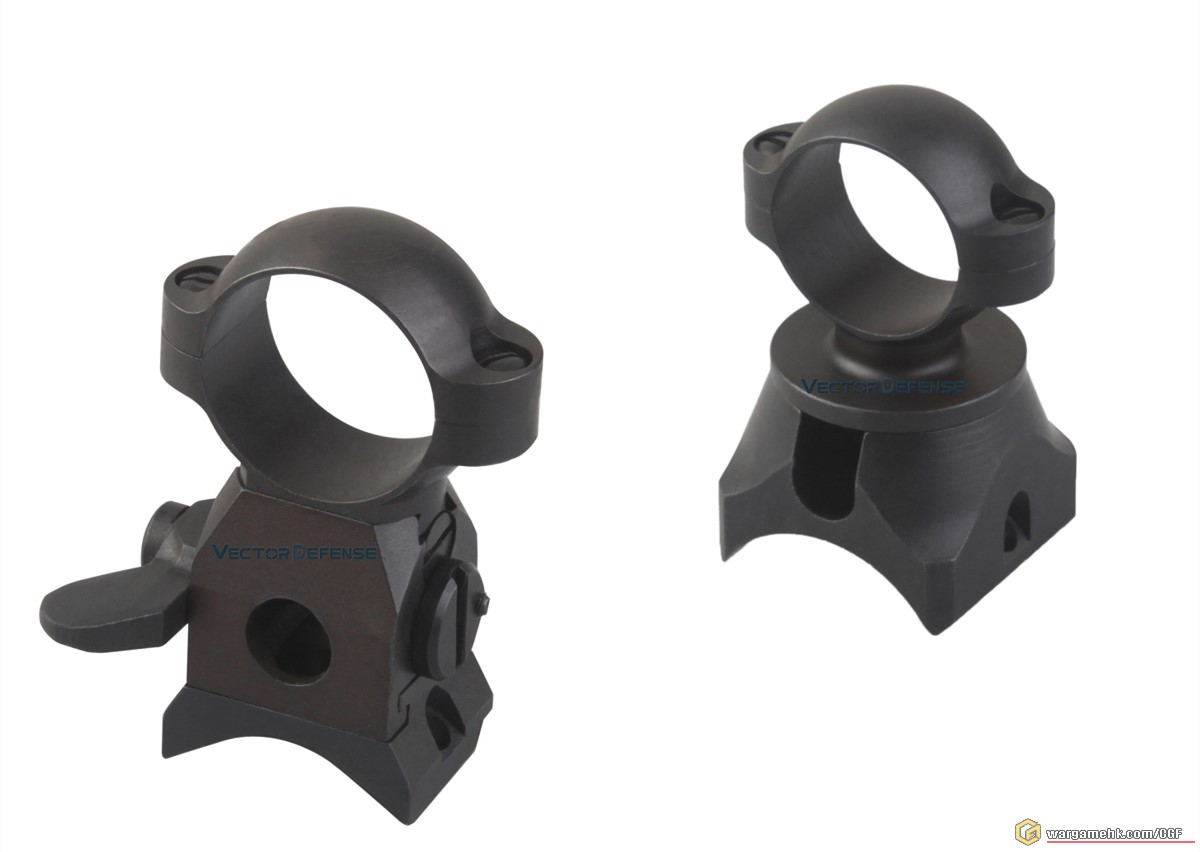

睇黎對於我黎講GG 1.5X會好難用, 開孔我冇信心開到正中, 諗住用AB膠痴條rail上去, 係唔classic, 但起碼用到先.
師兄你好。
不建議用痴的,因為瞄準鏡稍微移動,再打粒彈40 ~50 米,就是偏差三數米了,打到都變打不到,最死是第一槍瞄身打頭,下一槍瞄身打腳...永遠都瞄不準變成聽天尤命狙了,鏡一定要SET 得穩陣的。
射手有一種MOUNT 七百多元,一個裝在跳殼窗前的弧位,一個裝在彈夾插位後面,
呢種其實應該算是易開的,首先用3 M 膠紙將兩隻碼連鏡都貼上槍身,最後才在MOUNT 左右位開孔攻牙。
另一種是這種,拆了表尺,用卡著表尺的兩孔去固定,前後兩粒機米去調節水平,雖然穩固度一定是遜色一點,但易裝。
