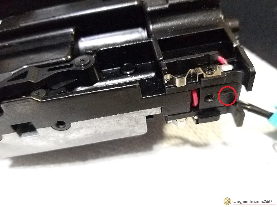

原帖由 ddd 於 31-12-2019 21:27 發表
301882
Dave 兄
拆槍時小心這口螺絲,因癡得太實
我果粒已經損壞了
這顆螺絲非常多膠, 要注意拆除。
另外難拆的是供彈入口一片金屬墊片,那兩顆螺絲是更小口徑一點
301882
Dave 兄
拆槍時小心這口螺絲,因癡得太實
我果粒已經損壞了
這麼小的尺寸其實不知那些逆牙脫螺絲工具能不能用,在下最細只能找到3mm 的,能夠起出來當然最好。如否,否則要直接鑽爛那個頭,螺柱就由他了,
再在約前5mm 處自行開孔植一支螺絲便好,上彈座部份應該仍有空間的,而且也剛好被魚骨遮了不會穿崩。
而原本的孔隨便用點ab 膠或者剪粒螺絲頭填了就好。
這個上彈座總共靠三顆螺絲固定,分別是彈箱扣片兩顆,還有前面這顆,其實裝少一顆仍是可以回定,只是為安心計最好多一顆吧。
