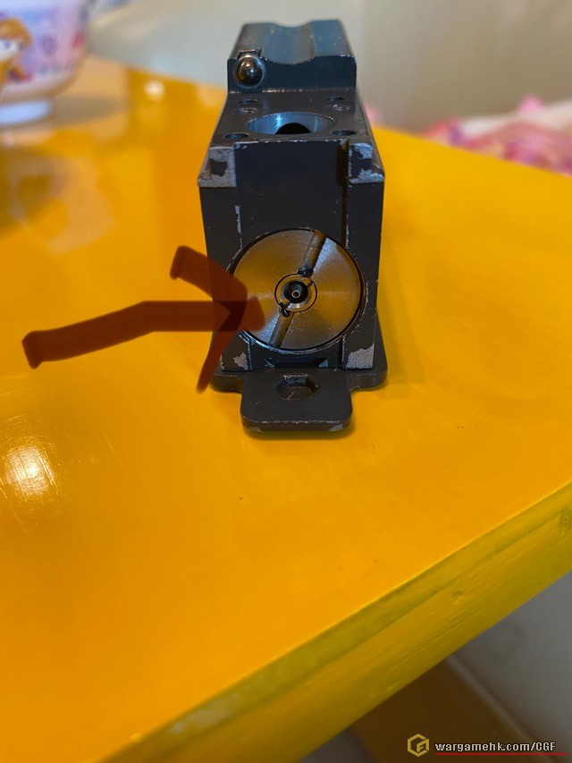

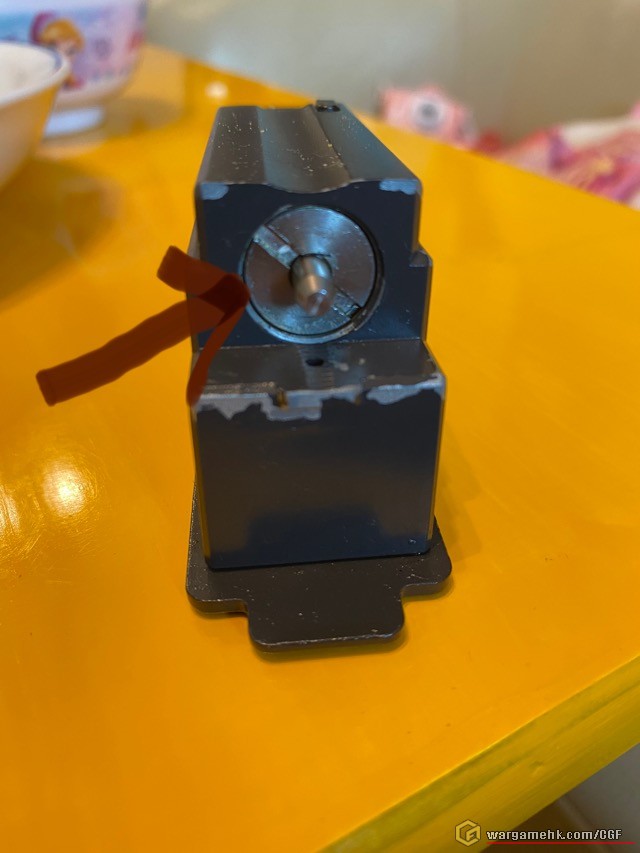

在下支G&G 既M1903A3 係咪個入氣位同埋後面的擊錘位成日漏氣

原帖由 七點六二 於 14-2-2021 11:41 發表
未拆過此匣,不清楚其構造,很難給予建議,只能推測:
1. 入氣咀有兩個地方的 O-ring 可能會老化或低溫收縮而失去密封效能引起漏,一個是外圍的,一個是氣門芯內的。如果換了外圍的仍然有漏,咁就麻煩,因為氣門內的小 O-ring 好難配,如果真是這個芯内的小 O-ring 漏氣問題,也只好整個入氣咀替換了
2. 圖2的構造不清楚,無法建議,sorry.

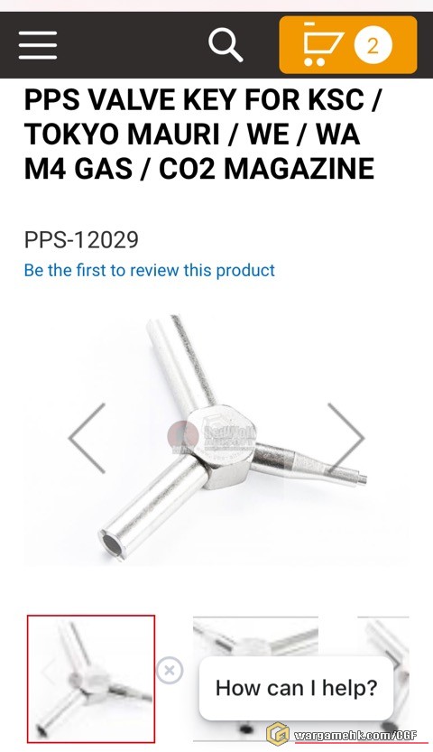

另外,師兄可否教我怎樣拆個O Ring ? 想自己DIY... Thank you!
回覆 23# 的帖子
第一,你需要買一條娃佬匙(valve key).

原帖由 olw0978 於 15-2-2021 04:23 發表
呢個...?
16-2-2021 00:45
原帖由 七點六二 於 16-2-2021 00:45 發表
呢個...?
Yes, correct.
原帖由 olw0978 於 16-2-2021 01:23 發表
Yes, correct.
我在‘鴻狼’ 個網站有得買!
PPS 未用過,但此玩意質素頗參差,有些超好扭,有些就錯數,也有一些配合很鬆,五花八門
