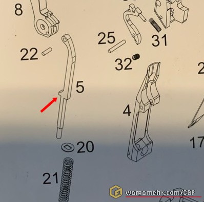

哦我知點調相像素了!

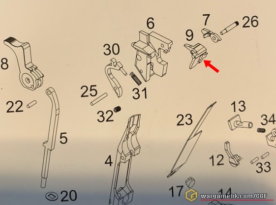

師兄果個斷裂位會唔會岩岩好卡到個hammer彈弓,搞到個hammer無力?
回覆 15# 的帖子
你比吾到我的了 我人在澳門...但還是很感謝max兄.
反正宜家都斷左 我搵鋪頭睇下返吾返到mafioso出既鋼fire pin組
max你知道香港邊間有貨嗎?
回覆 16# 的帖子
吾會卡到 感覺是無阻力的
原帖由 sumist 於 16-3-2022 01:18 發表
吾會卡到 感覺是無阻力的
會唔會間中卡到呢?
16-3-2022 01:36
會唔會間中卡到呢
回覆 17# 的帖子
之前有另外一個師兄出POST話CLW會有, 師兄可以WHATSAPP 問下CLW
回覆 19# 的帖子
應該都無 我拆出黎前同拆後都無見到有碎片卡住
原帖由 sumist 於 16-3-2022 01:39 發表
firepin 過這個孔的時候有無卡?
16-3-2022 01:51
回覆 22# 的帖子
無卡好暢順
原帖由 sumist 於 16-3-2022 02:04 發表
無卡好暢順
師兄有冇印象無上彈夾時,可否扣雞擊動HAMMER? 正常是不能。師兄個問題唔知同組件13號有冇關係
[ 本帖最後由 Maxman2 於 16-3-2022 02:15 編輯 ]
回覆 24# 的帖子
眼見都無異常
