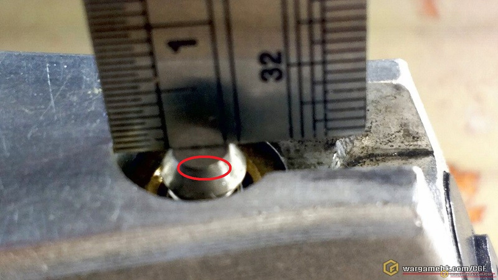

首先在下沒有PROWIN 匣,一切都是看 OLW 兄和自己手上的玩具觀察的。
在下觀察了一下ARMY 跟原裝MARUI 的FIRE PIN 敲擊位置,發覺MARUI 的針敲出時的的位置比ARMY 是微微高一點/ 或曰ARMY 低一點,
不肯定是FIRE PIN 還是槍身開模時的差異。
然而最大關係的應該是PRO WIN 的VALVE 是梯型的,敲擊時會將ARMY 的FIRE PIN 「滑開」,因此會讓擊發不正常。
誇張地表達就像打在紅圈位置,滑開了FIRE PIN。
測試佐證的話,可以試試將PROWIN 匣大力壓向槍身才擊發,估計應該會槍槍正常。
OLW 兄一匣得一匣唔得,有機會是用久了的MAG CATCH 位置磨低了,令彈匣低了一些,滑走FIRE PIN 機率更大一點。
只能說PROWIN 開發時應該只拿了MARUI 來做對應測試,ARMY 出槍時亦只拿考慮MARUI 彈匣的對應,
因此直接將PROWIN 匣用在ARMY 槍,就只差一點半點,就對應不上了。
個人認為換回MARUI 原裝的平面彈匣VALVE 應該就藥到病除了。
嚴正聲明,上面全都靠估,請玩家自行斟酌。
