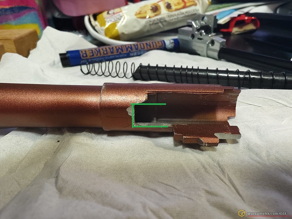

用手銼做這兩個位置而已,大概修 4~5mm ,地方淺窄用耐性處理就好,鋁料並不太難磨,
在下花了25 mins 完成了。如果有電動磨機自然更好。
但原生的R614 條管是完全不動的,實際上SLIDE 頂內側的「卡槽」也被磨薄了 ( 否則擊發時有機會卡管 ),
現在的狀態其實只是靠滑架後移時的磨擦力拉後外管而已,就像最原始的TM HI CAPA 一般,

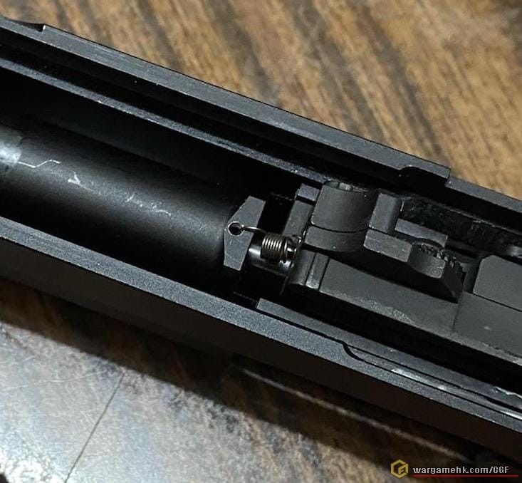

最理想是像GOLD MATCH 一樣有條小彈弓會把外管拉後,這樣的話後定時外管便不會前後移位。
但說實話實戰時根本沒人理你有沒有蛇牙,這樣diy 拿來拍照或拿來觀賞時好看而已。

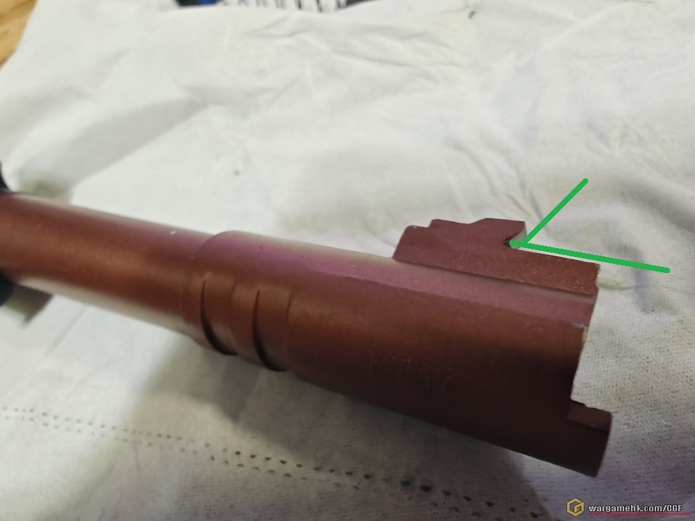

如果想完美一點就再鑽個孔加小彈弓就好。( 類似圖3 )

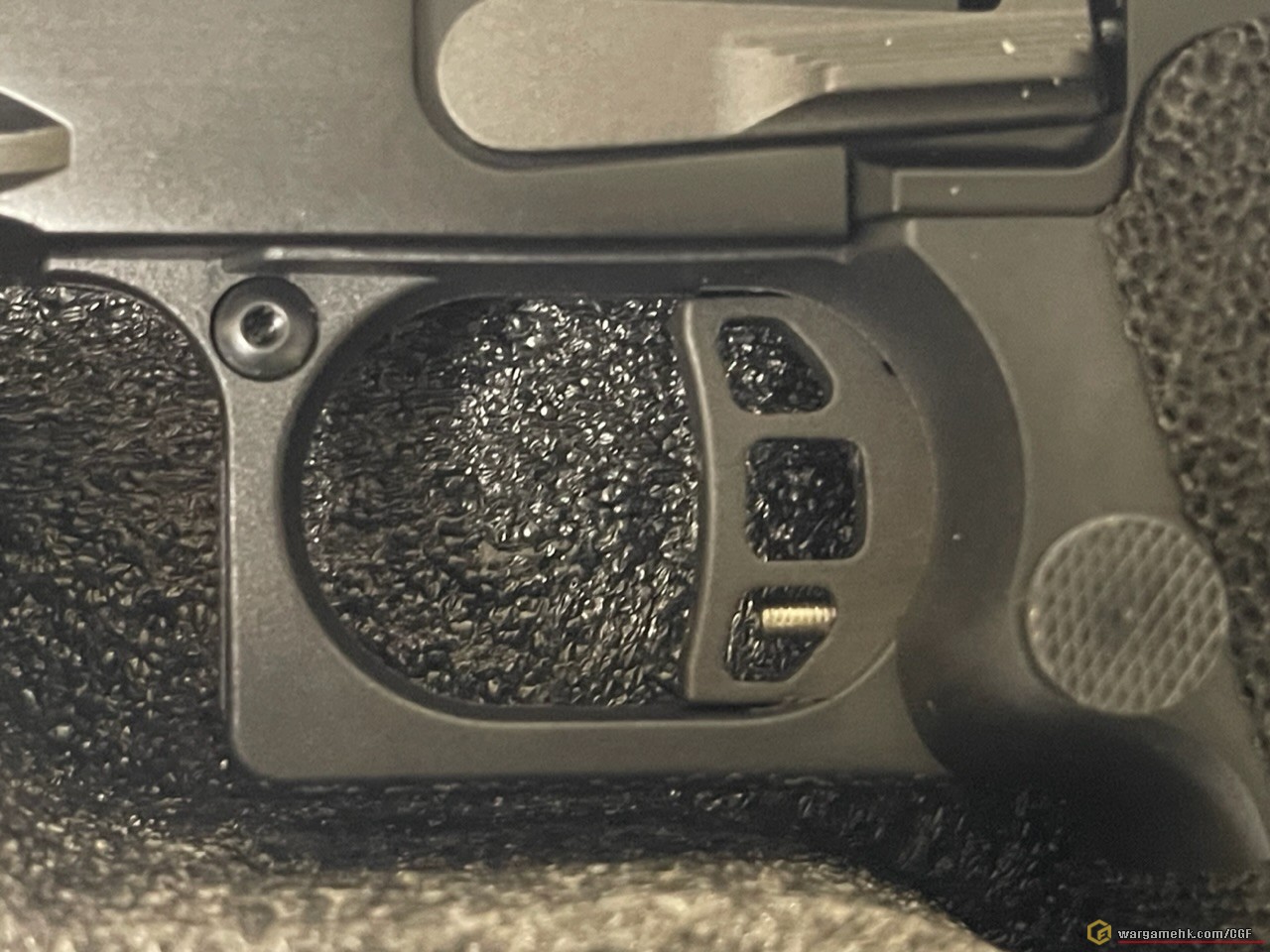

今日買咗Army嗰支返嚟,發現個trigger有口螺絲突咗出嚟,買嗰陣因為趕住走冇睇清楚

回覆 26# 的帖子
粒螺絲是否用來微調Trigger 的行程?
原帖由 Maxman2 於 4-5-2023 22:11 發表
我都唔清楚呀師兄,淨係覺得粒螺絲好銀眼
身邊有朋友第2 批次時有這機米,可以收入一些控制行程(改短一點點 ),不過幅度有限,1~2MM 左右。
如果不喜歡的話扭甩它也是可以。

Dave兄,可唔可以教下小弟點樣扭佢出嚟
我唔想見到佢
