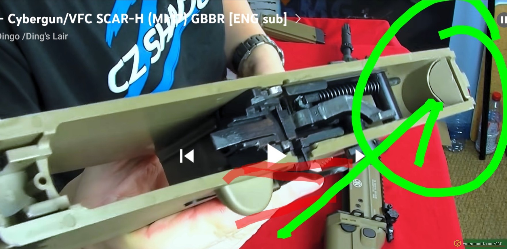

V記scar 下身用來頂住buffer 果塊膠板好容易爆裂

原帖由 NCP013 於 21-4-2023 14:59 發表
尼個災情無解,我個枝買返黎無野,打左幾場game就裂,我個fd個枝直情一返黎就裂左
老實講唔執著外型馬記Ak冇得輸,夾大氣化仲勁過mws,而家一街彈夾賣已經足夠落場
你玩V記/我們gbb,最尾你會發覺用左好多心機時間金錢去搞支槍,但原來都未必有馬記咁好打穩定,當然,執著外型款式馬記冇你都要玩其他廠,純粹功能上一支可靠好用既gbb,
馬記永遠首選,手痕改上黎無論內外只要有錢馬記都有排改算係缺點
原帖由 Andylee2023 於 21-4-2023 15:45 發表
即係個buffer?定邊個位?
圈中位置,圖中的,已爆
23-4-2023 01:19
原帖由 NCP013 於 23-4-2023 01:19 發表
圈中位置,圖中的,已爆
應該同個下身一件出?
好似冇下身單賣
我得閒睇睇我果枝 zip d野墊下佢先
係一件過,我自己估計成因係隻BOLT撞落buffer 時,接觸點只係buffer上方果粒膠,造成槓桿,另buffer下方頂爆下身塊板 。
塊板只係預管住buffer乖乖地起後面,冇預佢掉頭頂返自己
當然,另外一個原因就係裝拆時冇完全推返隻buffer返後面,結果一開槍,撞到七彩
