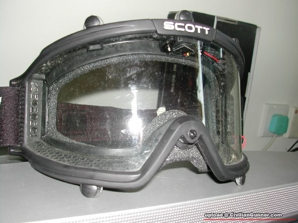

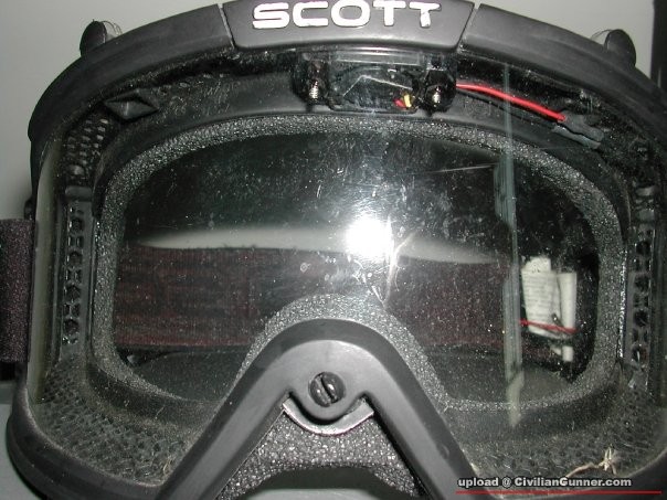

眼鏡裝風扇問題..內附圖

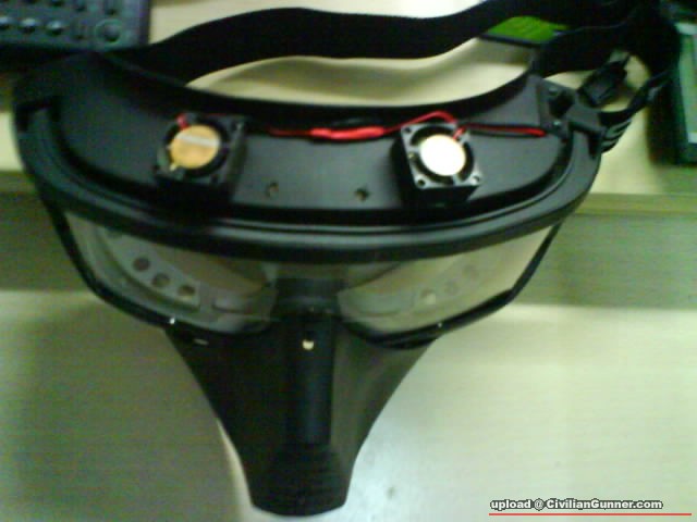

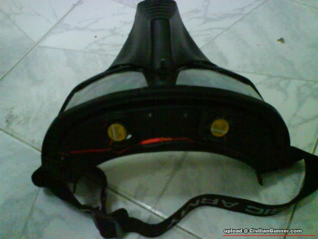

無錯呀,就係呢種啦,師兄手工唔錯啵,有無試過落場呀,請問你風扇方向係吹風入眼內定抽出呢?
原帖由 peter9999 於 27-10-2008 20:23 發表

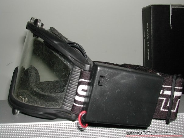

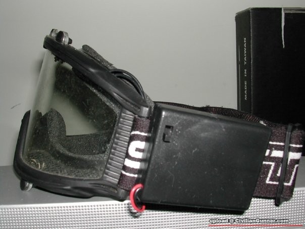

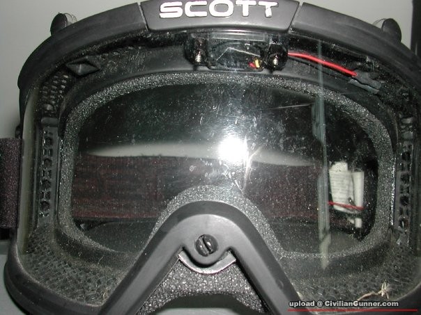

一定要抽出~
用左後, 未試過有霞氣~~ 當然要整好d對流啦~~

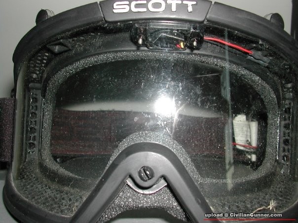

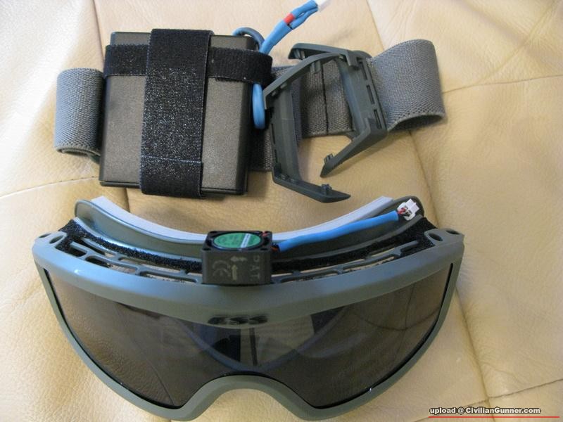

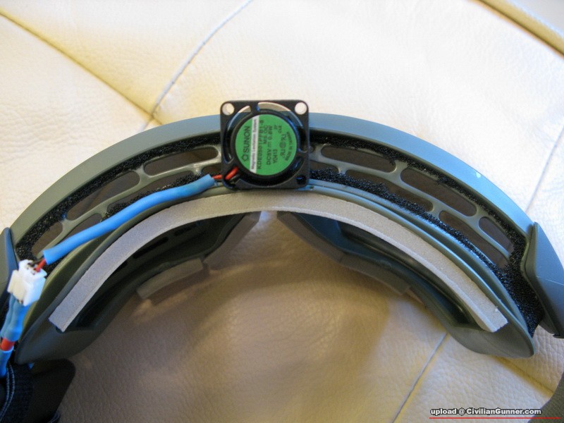

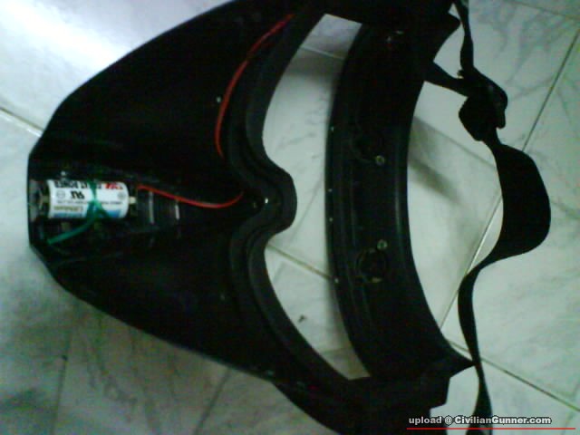

我給你們看看這
[ 本帖最後由 ak526 於 9-11-2008 12:41 編輯 ]
9-11-2008 00:33
9-11-2008 00:34
9-11-2008 00:37

實用就得   要好睇就要$ 480馬記

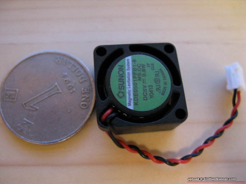

原帖由 CLos3r 於 21-10-2008 22:34 發表
鴨記盡頭往西九龍中心方向
有間賣電腦野(地鋪,唔記得咩名,佢格離間鋪係賣士把拿電鑽果d工具)

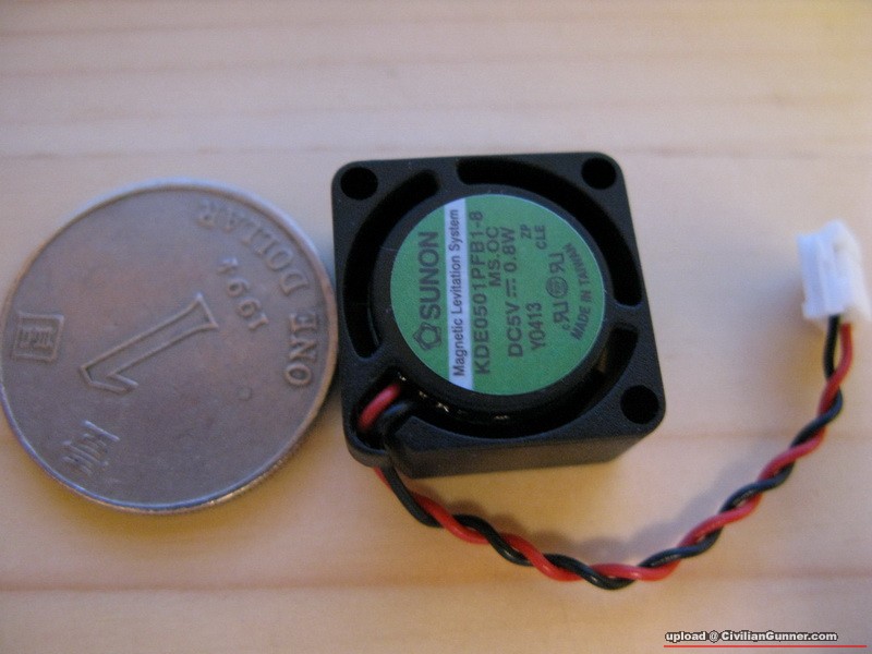

有賣2cm size超細風扇仔
成箱放左係地下任揀
有分1cm厚同埋1.5cm厚
我係果度買
果間得2.5cm , 無2cm .
2cm 我係高登買左

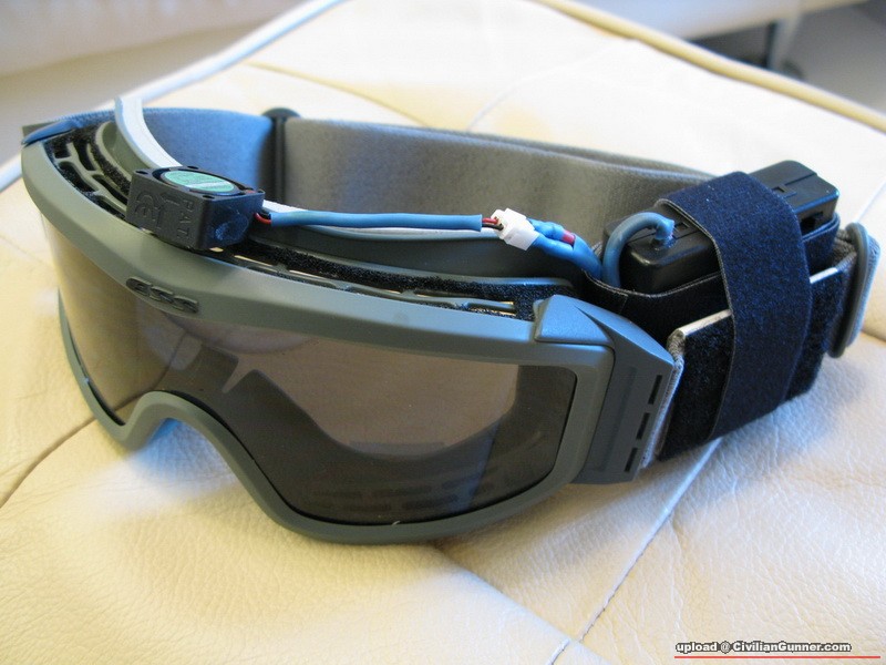

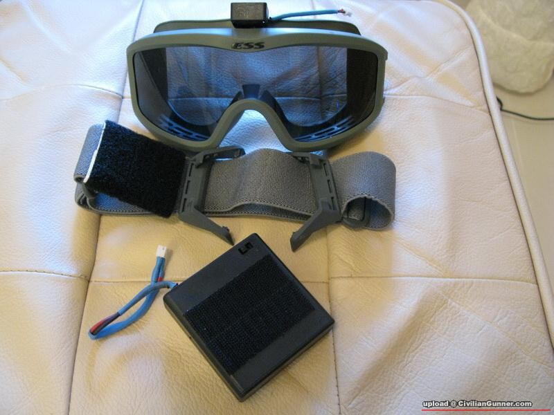

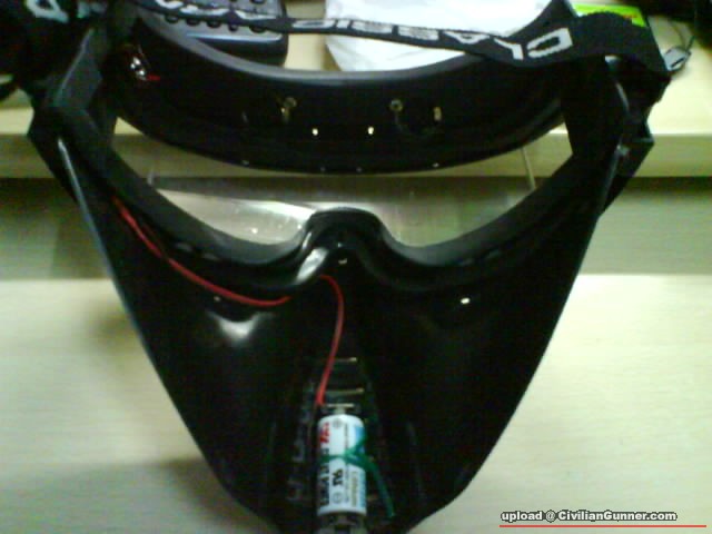

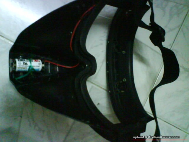

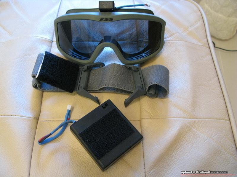

仿制 ESS Profile NVG Turbo CAM
[ 本帖最後由 stevenyu2000 於 10-11-2008 13:45 編輯 ]
10-11-2008 11:58
10-11-2008 11:58
10-11-2008 11:58
10-11-2008 12:17
10-11-2008 13:45
原帖由 stevenyu2000 於 10-11-2008 11:58 發表
試左用4粒2A電可以連續吹16小時
