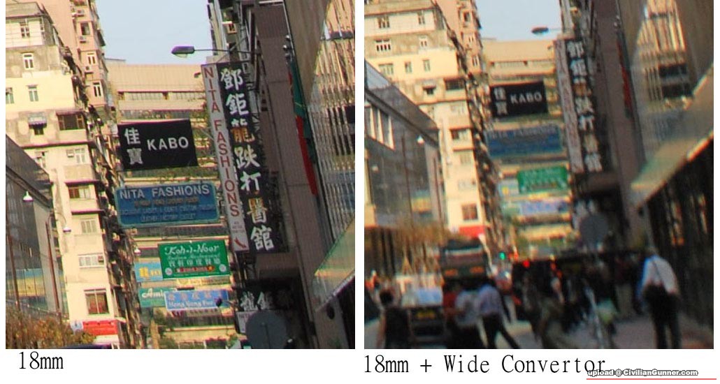

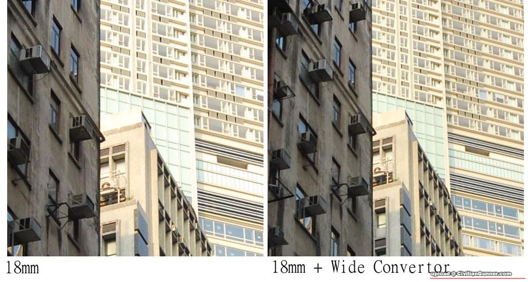

久等了, 呢d測試我都係第一次整, 有咩唔夠, 唔好請多多指教~

其實都係衰邊緣位....中間都ok的...但用得呢舊野...唔要邊緣不如唔好要...個人見解...
不過兩舊零水貨仔, 咁上下~~~

又ok wor
兩舊, 係咁上下啦

唔係支支啱用的, 我試過用係FF的24MM度...朦哂, 對唔到焦(支野係手動鏡...已經唔關AF事)
我試過係50MM用OK, 35MM(DX)鏡用都OK的~~~
*** 放大圖的解像度都係100% CROP出黎的, 500X500, 咁你認為接唔接受到先?
我認為...睇題材LOR, 風景相米一定程度OK LOR~~~影街....有時想DETAIL D架嘛~~~
