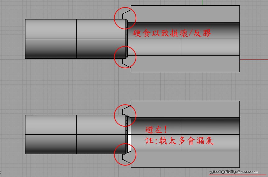

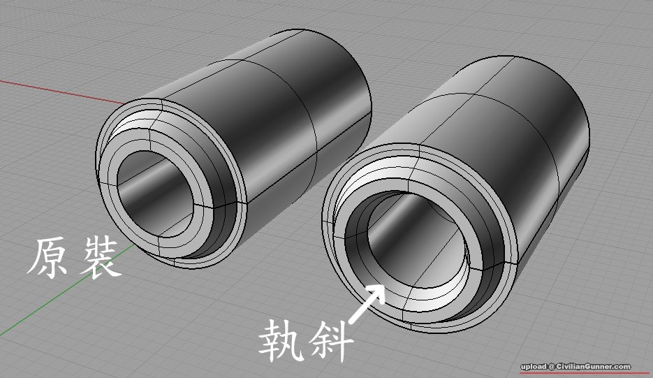

我係咁做的....執斜HOP-UP膠....耐用好多多多
8-3-2010 19:54
整形前, 整形後
8-3-2010 19:54
出氣咀與HOP膠
