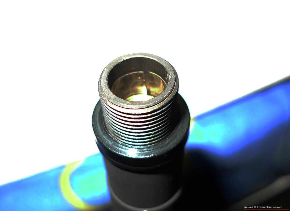

係原廠外管嗎? 正常應該唔駛做定管都好fit. 不過亦都有聽聞過有呢個問題. 前寬後窄, 或者前窄後寬既情況. 所以我見過有人係外管鑽孔上機米定管. 上係d gas block 位, 準升位,冇人睇到.

試下係槍咀個邊攝d野先

不如試下內管車坑裝膠圈

搞掂左啦....攝左膠片
彈道即刻好鬼直

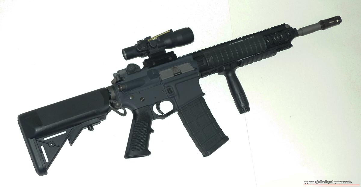

換左骨了
23-2-2010 22:15
參考對象

原帖由 ayaka 於 23-2-2010 22:15 發表
搞掂左啦....攝左膠片
彈道即刻好鬼直

包裝盒的透明"吸塑"
GP的厚身透明包裝袋都可以

膠片約0.12MM厚
包左一圈
