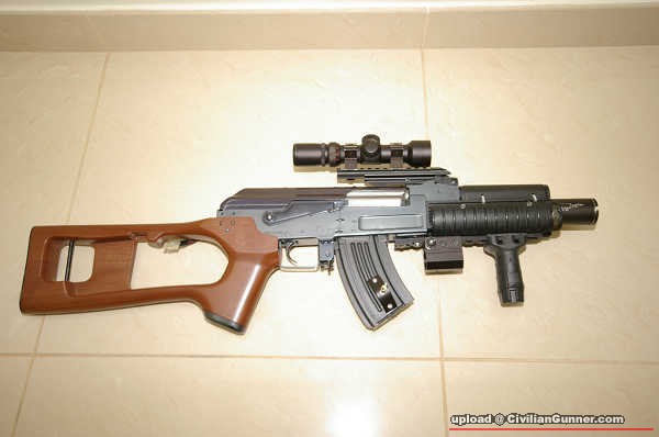

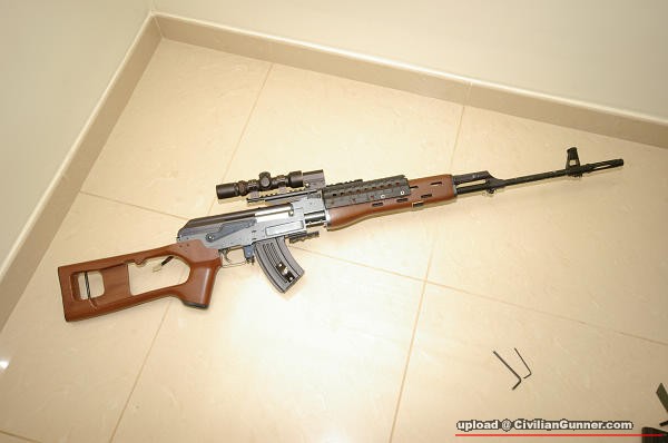

我的 '模組化' AK 系統...XD
精神係值得嘉許...不過呢支頂多係叫一支AK狙擊步槍

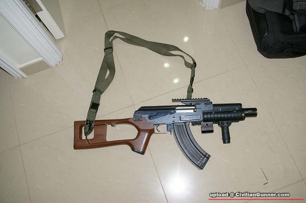

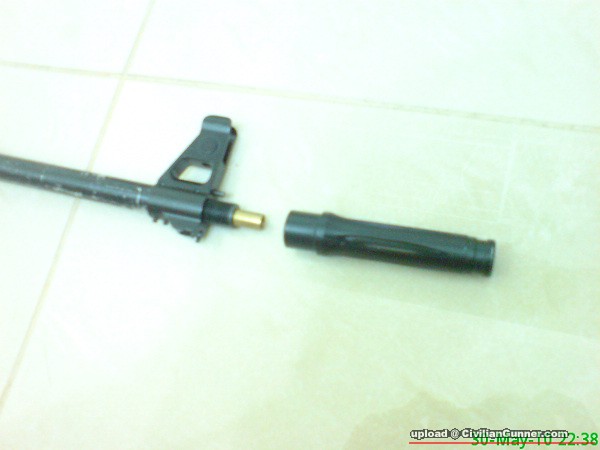

比你睇多一張, 我都講過, 我係用'槍管''駁'槍管', 接駁配件係膠軟喉, 再用3M膠布加強密氣~

我覺得呢枝應該叫「模塊化AK」而唔係「AK/SVD互換」
因為佢根本就唔算SVD囉…
仲有,你個槍管設計好有創意
但有兩個問題
1.你咁樣駁槍管法,條管唔直
中間會有偏差
唔準一回事,最重要係有可能碎彈
2.管長改左,但氣缸呢?
氣缸出氣量同管長要配合先可以發揮到最好
關於個鏡,我比少少意見
DMR模式用PSO-1
CQB模式用EKP-1S-03M
應該會好睇好多
[ 本帖最後由 sunny2014 於 30-5-2010 23:30 編輯 ]

1.你咁樣駁槍管法,條管唔直
中間會有偏差
唔準一回事,最重要係有可能碎彈
(如果你有LEE支'所謂' AK -SVD 先會明白...... LEE支野個槍身同外管就算鬆開護木, 拆埋外管扣住槍身粒螺絲  外管與槍身都可保持畢直, 原因係上面條六角管起到相互作用.  然後, 此槍原有條'尼龍' 內管用作保護銅管, 只要繞上1圈電線膠布銅管已可固定於中央, 內管再繞上電線膠布固定於外管內
最後調較HOPUP座, 原本HOPUP座與波箱接合後, 短槍管有朝向下傾向, 你所說的問題都發生過, 無論HOPUP有幾大都出'下旋', 好在發現HOPUP座底下有個空位可以放介子來墊高短槍管角度先解決問題)
2.管長改左,但氣缸呢?
氣缸出氣量同管長要配合先可以發揮到最好
(我改左全缸, 所以威力 / 射程都以長槍身行先, 我認為短槍身用來打CQB, 所以有廿米左右直射射程及集彈我已經心足, 打之前較低D HOPUP 就冇問題 )

回覆 12# 的帖子
其實有兩條槍管架 , 一條230MM(CQB槍身時), 230MM + 450MM(長槍身時), 你見到透明果條係用來槍管與槍管接駁既軟喉~
[ 本帖最後由 hocyho2002 於 31-5-2010 00:45 編輯 ]

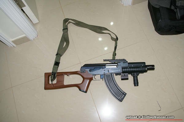

補多張配AK長彈匣先~
其實...模組化左支野吾係吾好
但係你要改到咁.... 老實講, 你支野... 無左AK個feel 改完出黎只係一支不輪不類既野...
