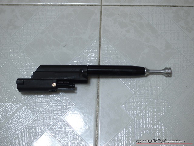

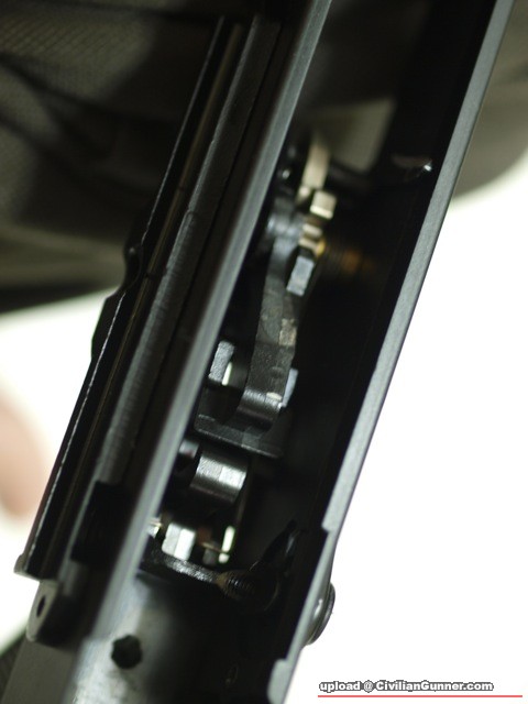

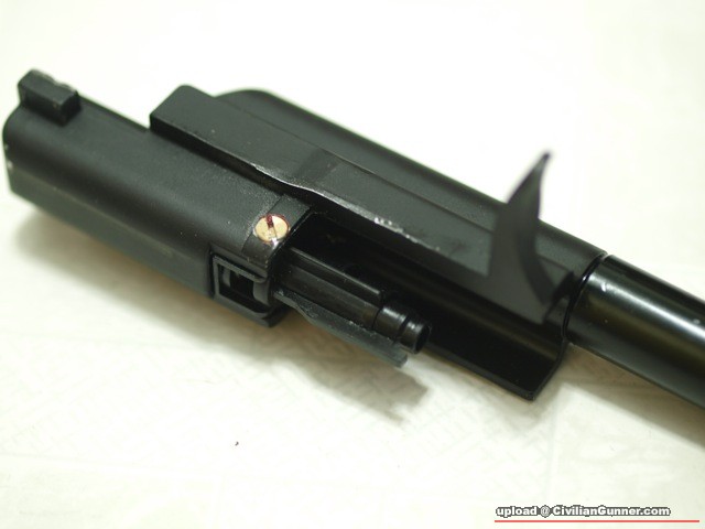

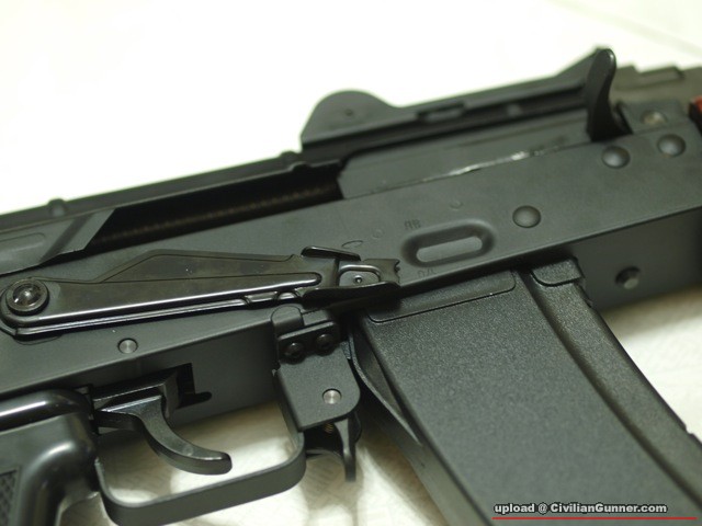

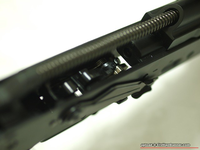

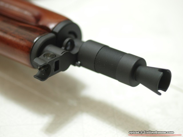

SRC AKS74U photo

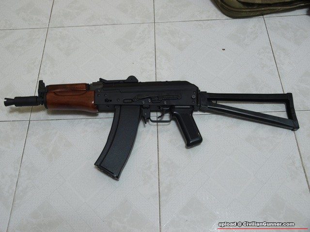

thanks for sharing, how is the performance????

行程短左兩,3吋....太失真了...
仲有調較hopup果件野...

小弟入咗支,之前ghk出都好想買,但ghk嗰支冇彈唔識停就令我好失望,哩枝真木全金屬個價都係1800到,冇籍口唔買...

多謝分享, 等待射擊測試...
Sorry師兄,小弟無時間及器材做詳細嘅測試,如資料不足敬請見諒,火力原裝大約1.5-1.6J經師父改裝後大約1-1.1J,後座力大約同WE M4差唔多,一匣45粒,差一次氣可打5-6匣,可能匣身被膠包裹,匣內溫度唔能夠快速回復,連射15-20發後明顯跌watt,彈道stabile,但可能hop-up膠太厚,我用excel 0.25收晒hop-up都有上揚,大約直飛18-20米左右,射擊時聲音清脆,有別於一眾M4,整體滿意。
呢支睇怕都冇乜補品改... 小弟都入左支﹐請問CHing搵邊度師父搞細力佢﹖花幾銀左右﹖
回覆 20# 的帖子
小弟都想知邊度有師傅可降火,盼師兄指教。Thx

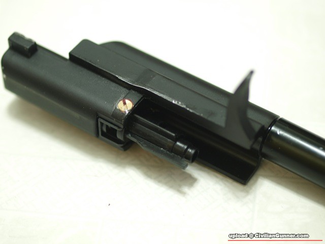

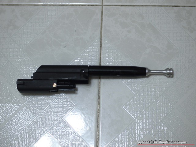

AK勝在好拆﹐我結果試用混合膠整厚飛標後面1-2mm﹐一野減到 1J﹐試左百零飛暫時未有問題。
講番呢支野﹐真係充滿妥協﹗ 行程唔足我當為實射性能折衷、用飛機停彈我當簡化結構。但係個HOPUP... 我覺得真係廠方懶﹗
講到尾﹐叫做二千有找有支唔會打兩野就斷呢樣搞o個樣既GBB﹐對擬真要求唔高既心急人士之選。

係~! 條bolt行程都算佢, 但一睇到個Hopup真係唔開胃...
