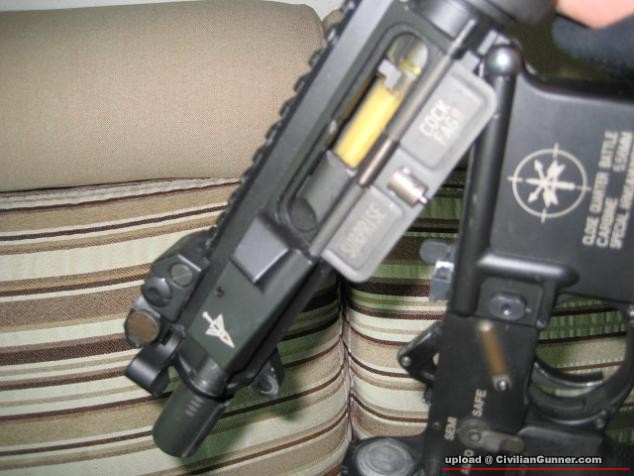

f22 cHing, 我唔系話你既講法錯, 但系我今日換左 GBB Hop up座 (for AEG barrel), 求求其其用左 Dboys SCAR 內管 + Hop up膠,試一試, Hop up 竟然咬得實飛機咀, 成份bolt 吊起. 不過我聽日會換第二個飛機再試,因為我依家用緊個新飛機啊 新野,你知啦,無甘順架嘛.

但係我呢支實驗槍本身已經打咗百幾匣,我映樓上張相嗰陣係換咗新膠打完4隻匣之後喎..............
咁我又未打百幾匣....
