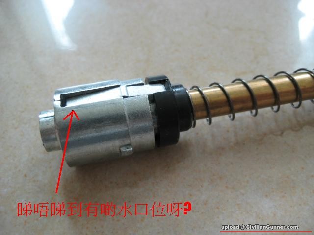

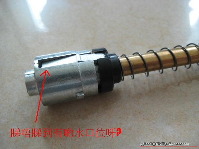

原裝似乎唔執唔得...執左果然耐打好多
係wor...聽日食糉喎
我玩槍格言:世上冇唔會壞嘅槍,更冇唔使執嘅槍............ 只可以嘆句師兄唔好彩........
我磨滑嗰啲部份原裝野全部起利邊,開槍份bolt咁行法一定出事.........我磨滑完再搽些少雪油(電槍搽齒輪嗰隻)之後拉bolt冇晒雜聲同順滑晒..........
另外因為我換內管爆過份hop up座出嚟,份野有啲水口位凸起所以好緊好難拆,我打咗十幾分鐘先打到份野出嚟.......
而且佢係兩邊夾埋,以我玩WA經驗,直覺咁緊有可能令安裝嗰陣唔可以兩邊平行.........
你嗰支可能就係咁,只要有些少唔平衡其中一邊凸起咗咁就會比份bolt撞到其中一邊咁就會KO.........正路應該份bolt唔會撞到佢......
所以我响裝番之前磨走晒啲水口,裝嗰陣就會好似WA咁份hop up座會比條彈弓推番轉頭.....
到份新hop up座返嚟記得磨走啲水口先裝呀,總之鬆少少都唔好緊打入..........實死.........
老實講,支槍咁新有咩鑊氣仲未知,但起碼我已經落過場試過,一朝打咗三十幾匣,只要執一執佢再加上正當使用其實冇咩問題.............
GBB,壞槍大部份係操作不當引起.........當然,會斷開槍身嗰啲就冇野好講啦.........

F22兄, 想問問你個推彈嘴係唔係都有一邊蝕咗, 我支都係, 但諗來諗去都唔明邊度搞蝕佢, 諗緊會唔會係彈匣個彈咀, 要再磨多D
