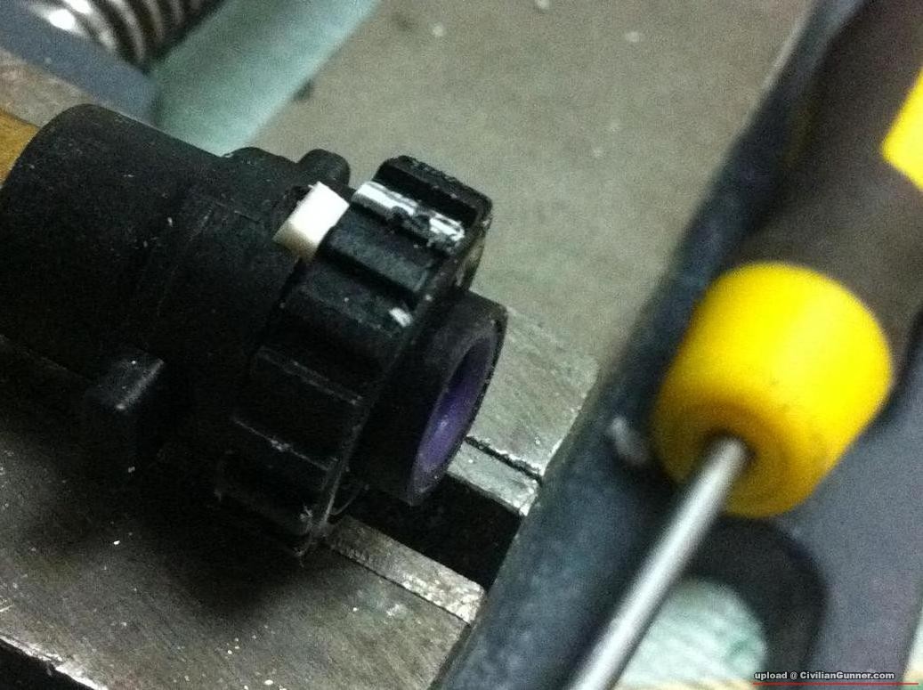

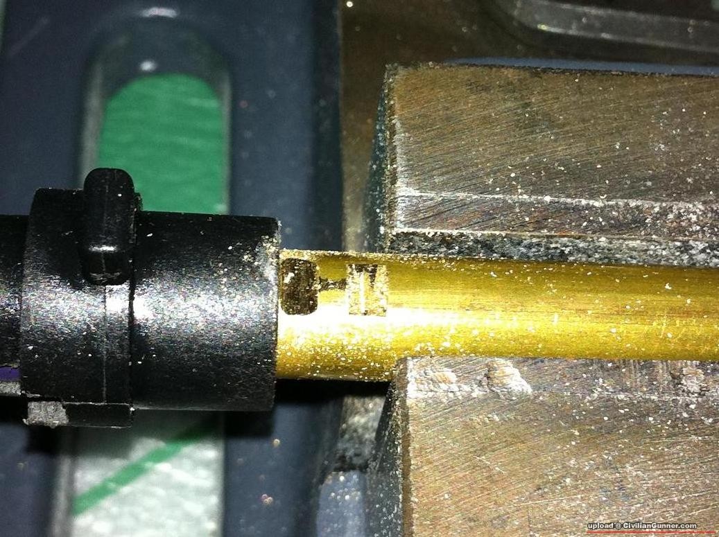

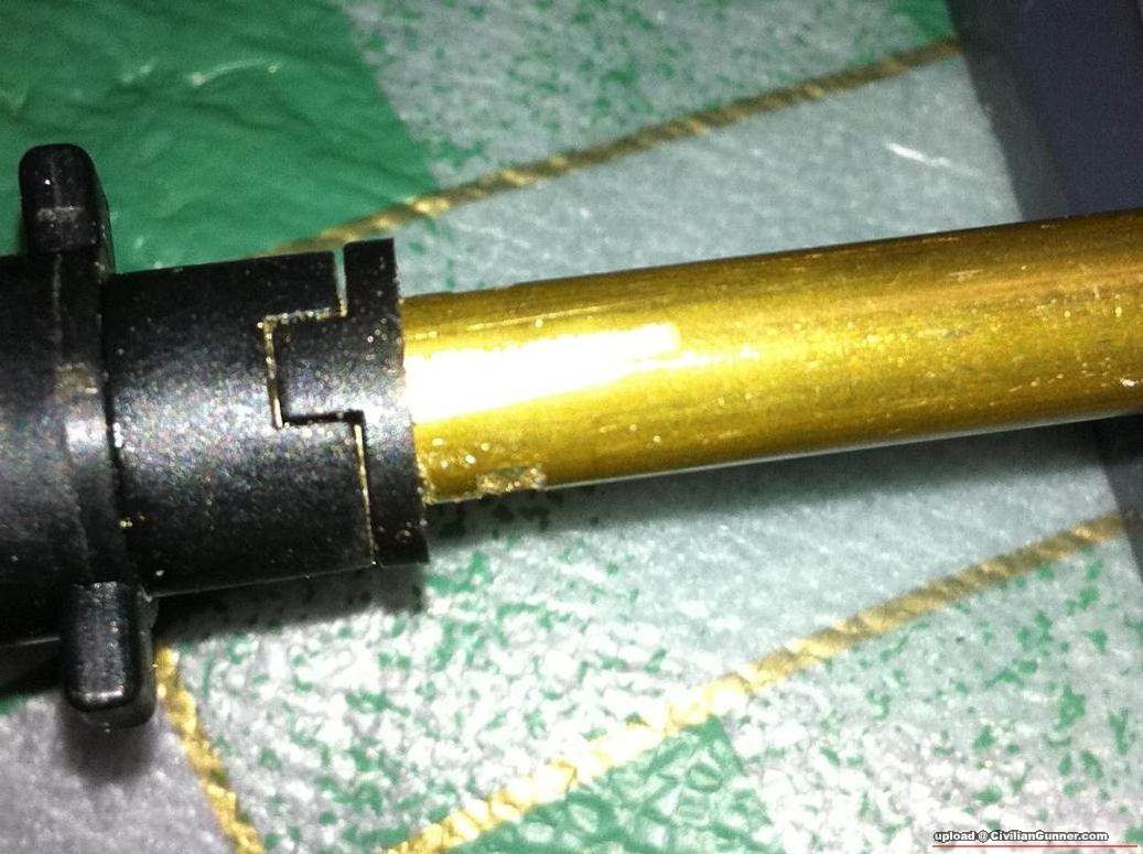

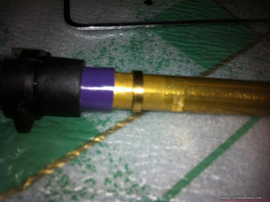

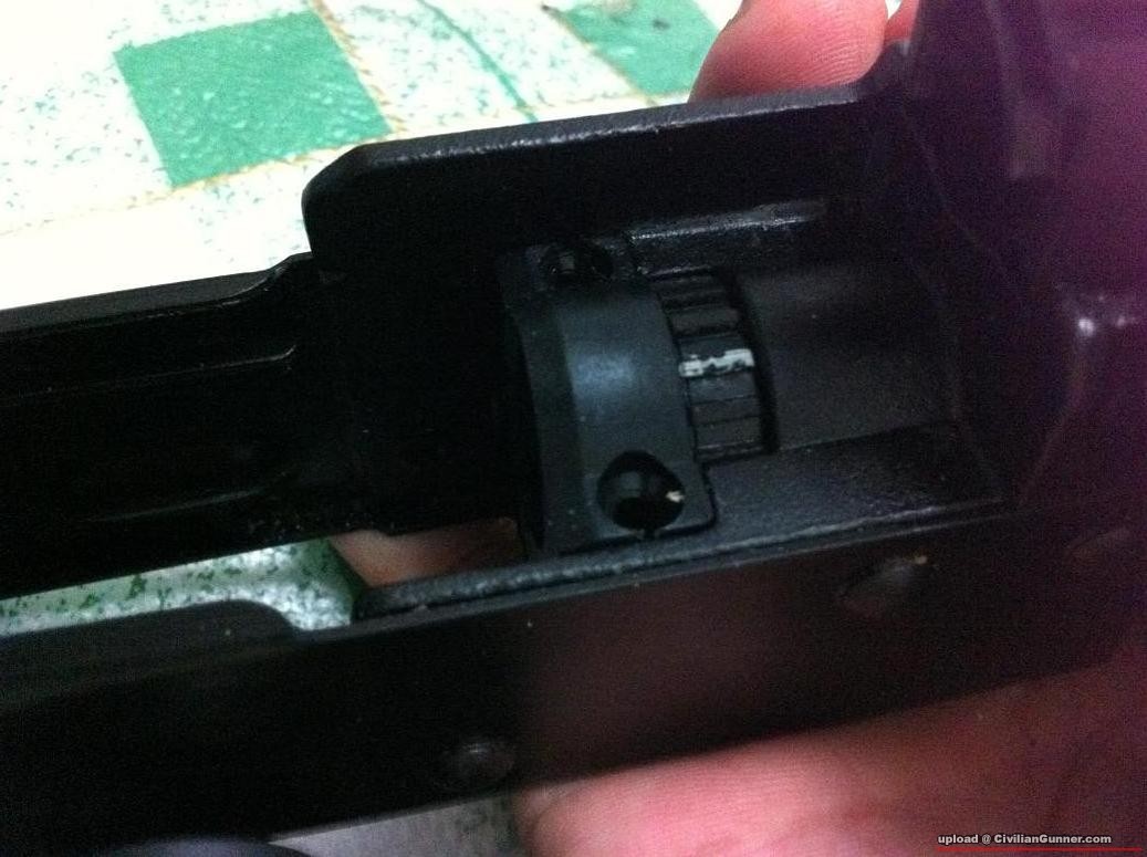

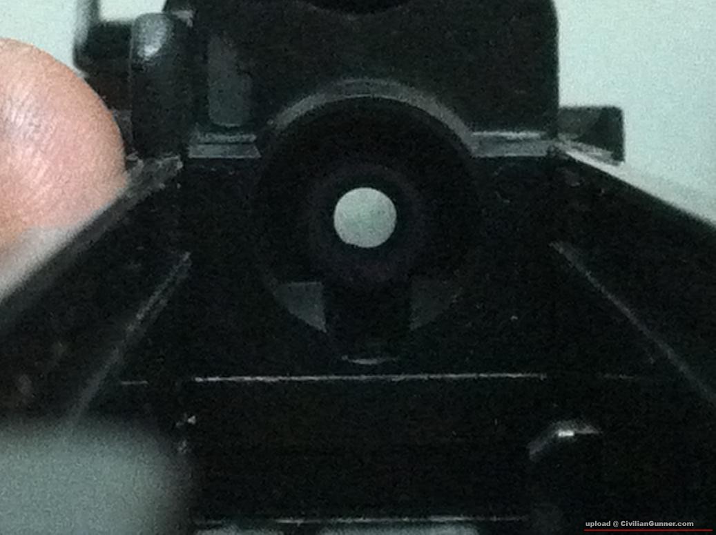

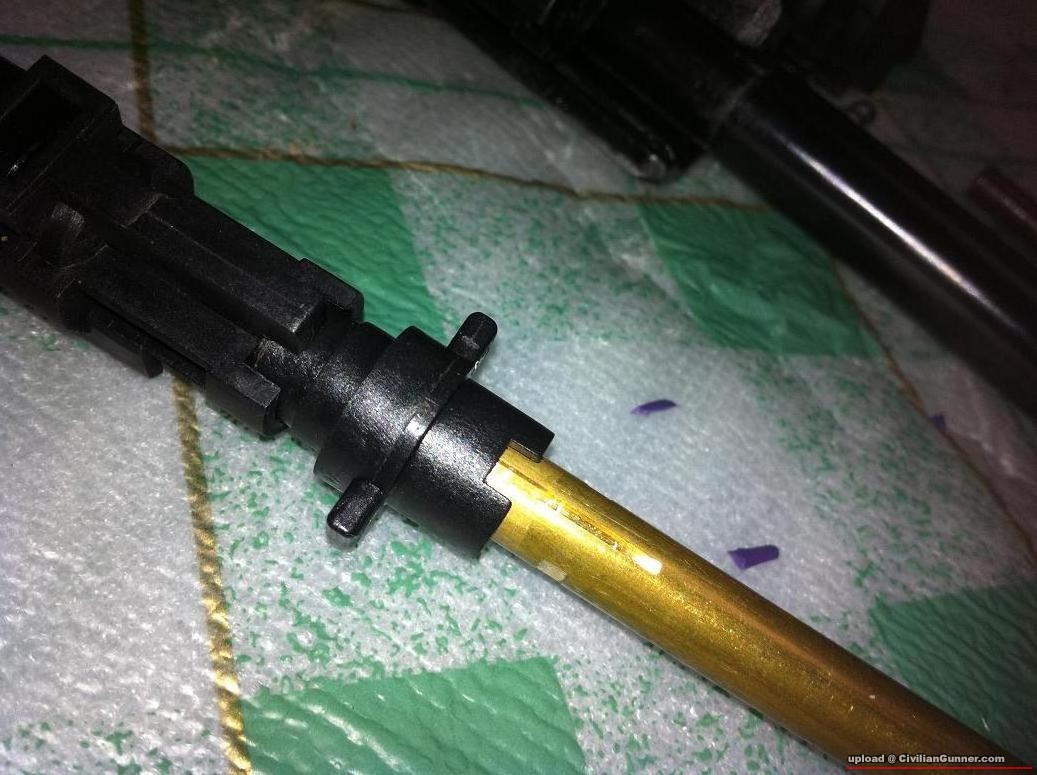

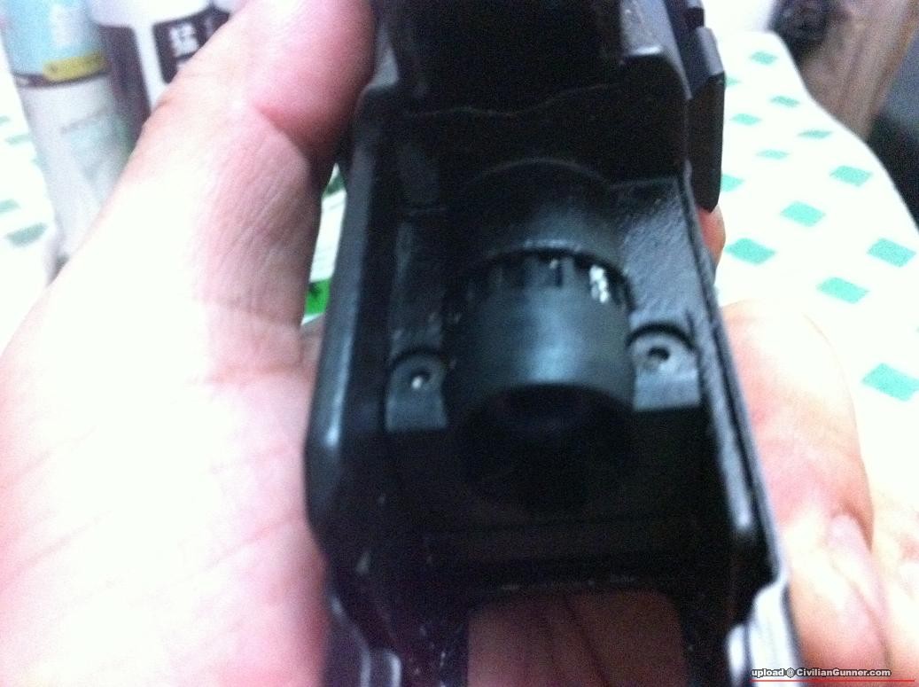

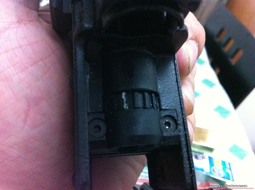

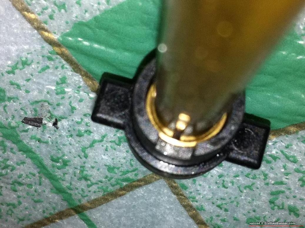

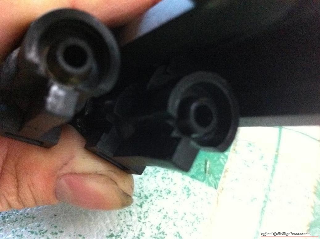

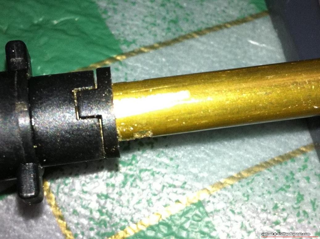

已完成.......... 原本我定為高風險手術,但因為後備件賣得好平所以轉低風險,膽生毛兼手痕嘅師兄可以試吓...

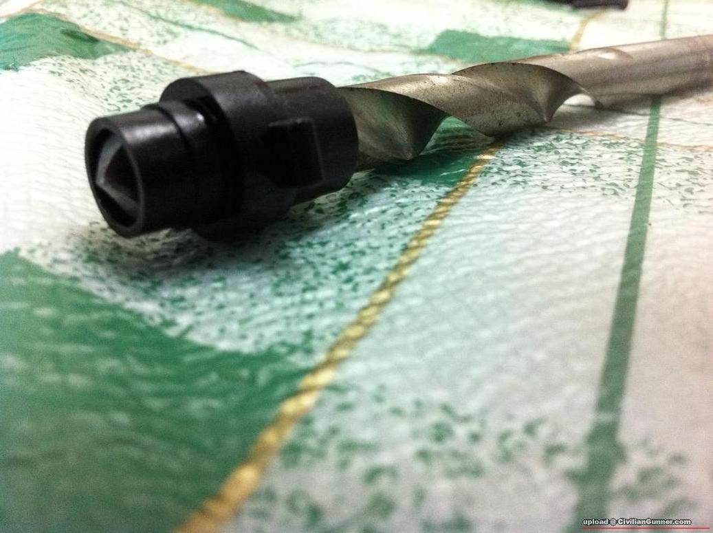

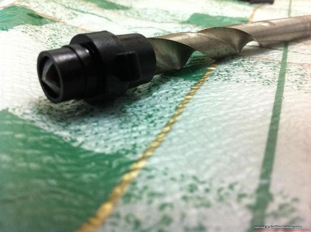

首先,10mm鑽咀穿晒,用手慢慢扭好喇,用電鑽我拍會成隻扯爛........
飛機咀要加工磨幼到6mm粗左右,我係揾條cut咗唔要啲內管夾上電鑽強行加工........
點解要磨?因為入唔到膠..........
磨咗就OK~~

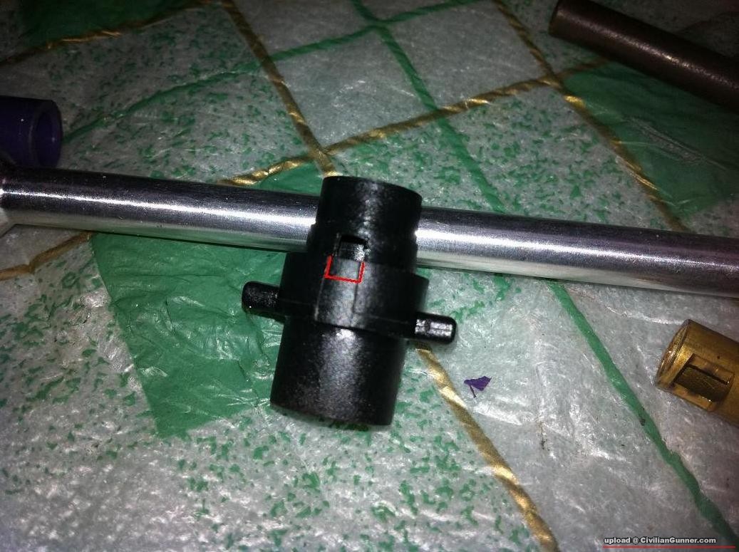

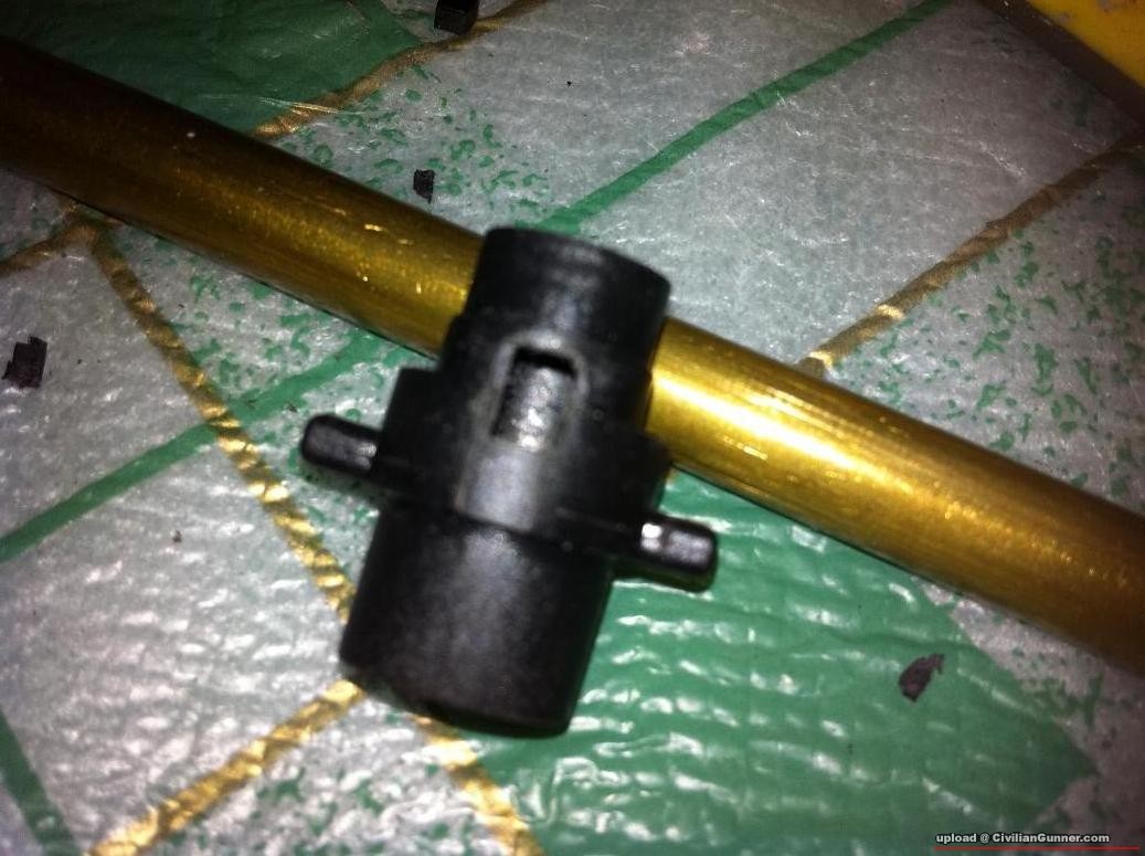

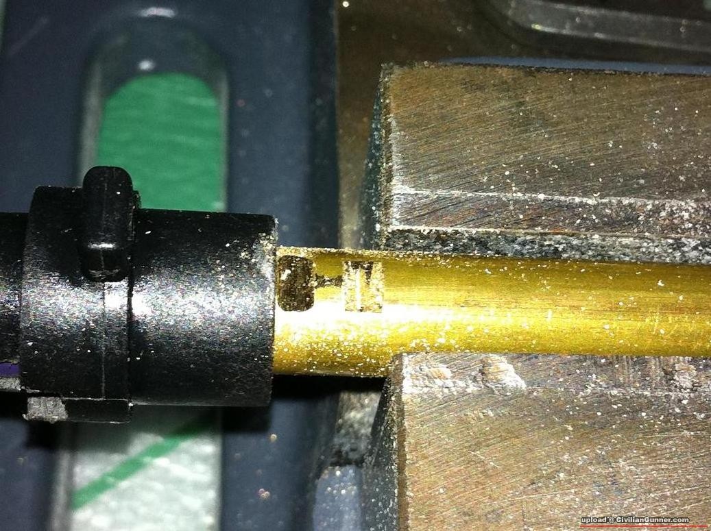

開大hop up窿位多3mm
完成

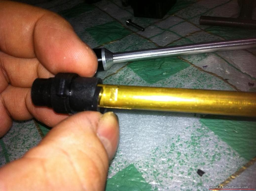

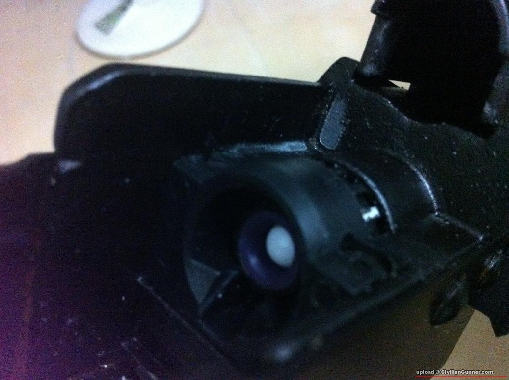

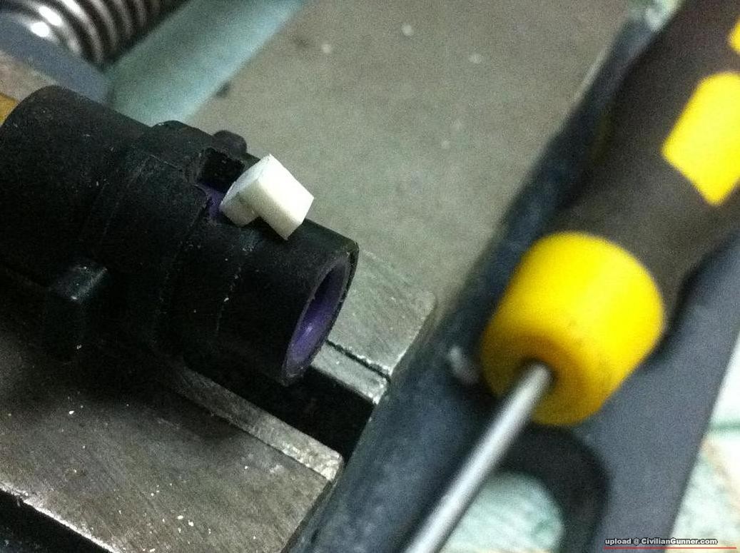

揾隻systema AEG hop up膠送嗰隻銅介子攝入去

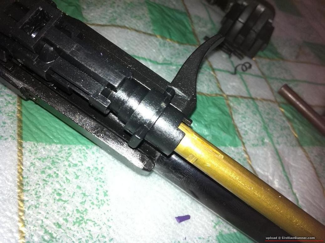

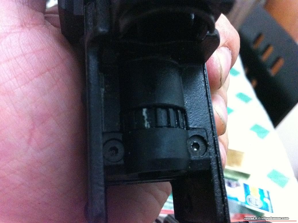

插到hop up膠同個座平位然後開返兩條坑上槍管碼
搞掂

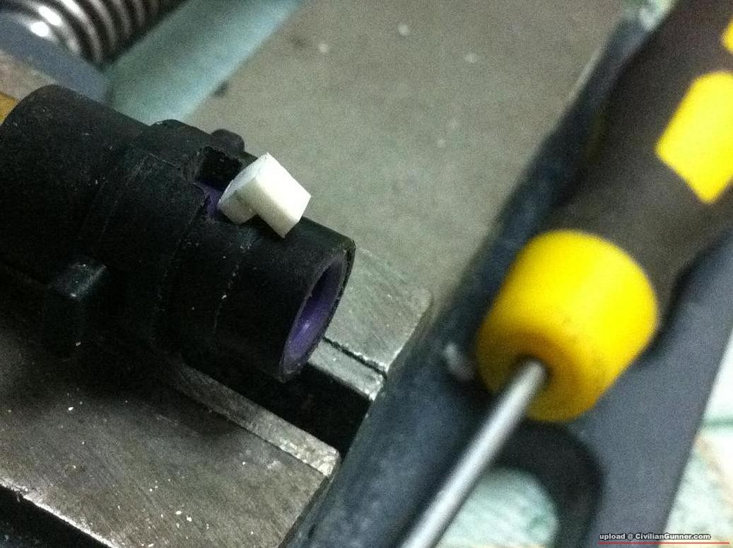

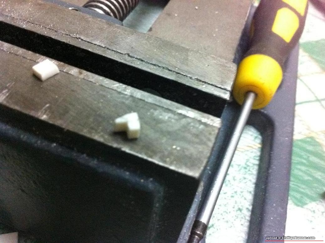

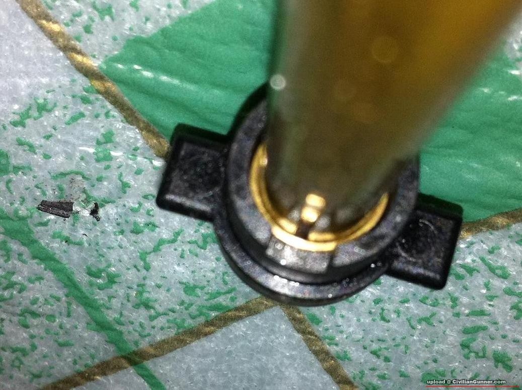

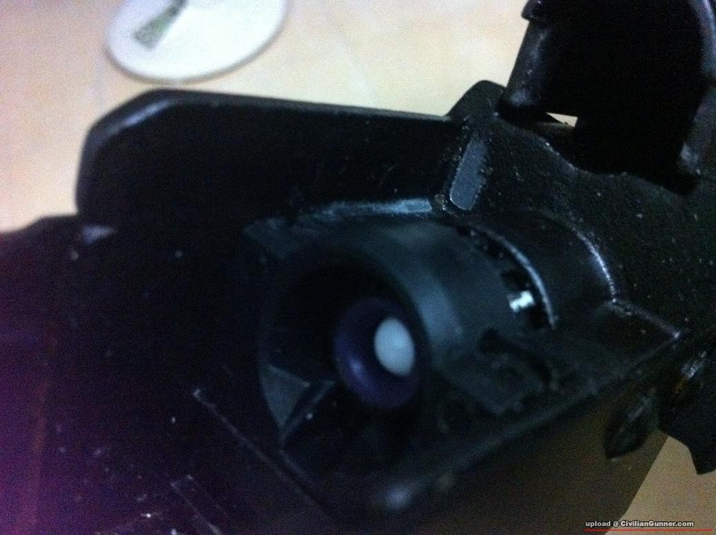

今次改裝重點係要自制老鼠屎........
如圖安裝,圖中件膠只係半成品

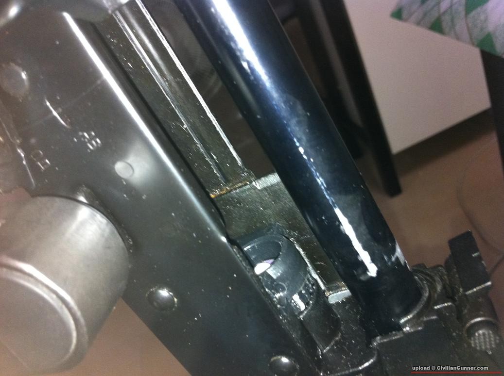

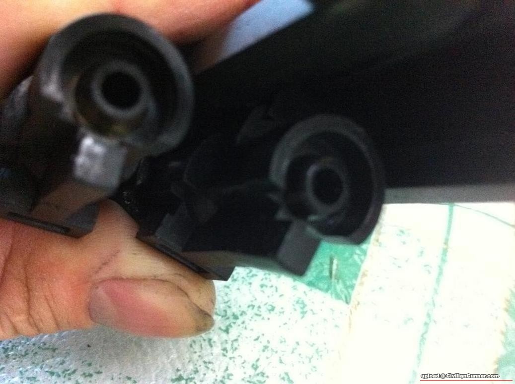

搞掂就可以裝返晒佢,外表同原裝一樣..........

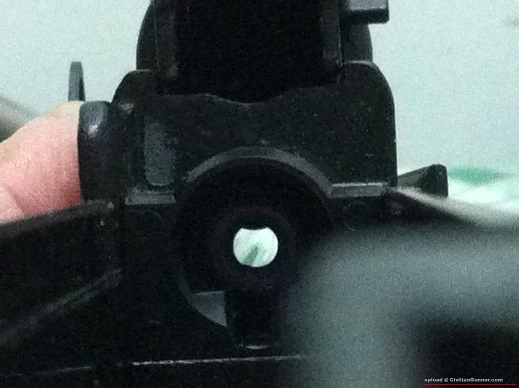

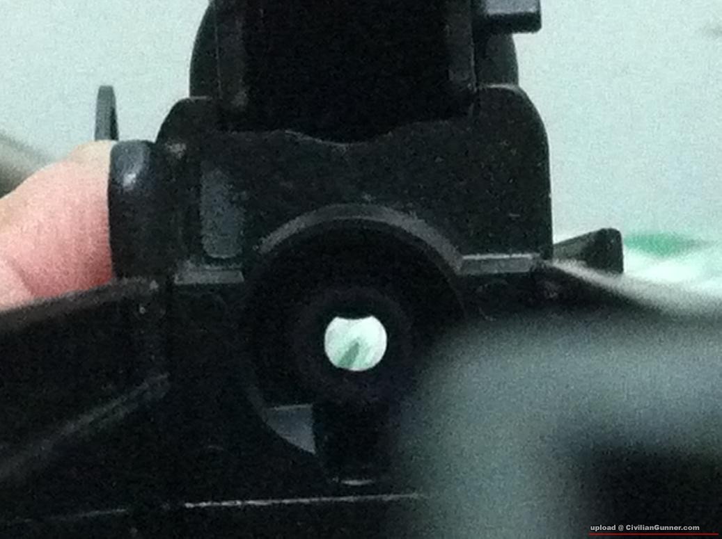

冇hop up
開盡.........調較都同原裝一樣.........
入彈放bolt測試,全關hop up都冇漏珠,手術成功.........

自製老鼠屎應用甚麼材料為佳呢  ...

用白膠片痴埋再磨過頂斜位,即是壓hop up膠個平面唔好磨
