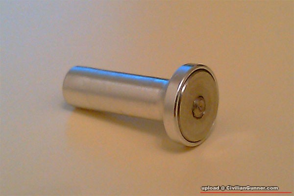

ching, 小弟有個緊急問題想問, 因為小弟買NPAS冇買到較力果條野, 變咗要set好個力先裝入去, 否則就要拆晒枝槍再嚟過
請問個NPAS最大力係咩樣? 係平晒定突晒出嚟?
thank you very much~~
原帖由 tf141 於 23-3-2012 22:57 發表
平晒係最大力~
同埋唔好用 NPAS 個條飛標彈弓, 如果唔係支槍會 "好善良"...
24-3-2012 00:12
NPAS - 最大力
原帖由 wikypang 於 24-3-2012 00:12 發表
平晒係最大力~
太遲啦ching...小弟已經裝咗= =
我就係斷估咁用咗平晒裝落去, 不過用番NPAS果條飛標彈弓, 啱啱用銃之氣試咗9槍
有2槍試唔到, 其餘7槍都介乎係1.0X - 1.1X之間喎~~~fit晒小弟心目中既力水
