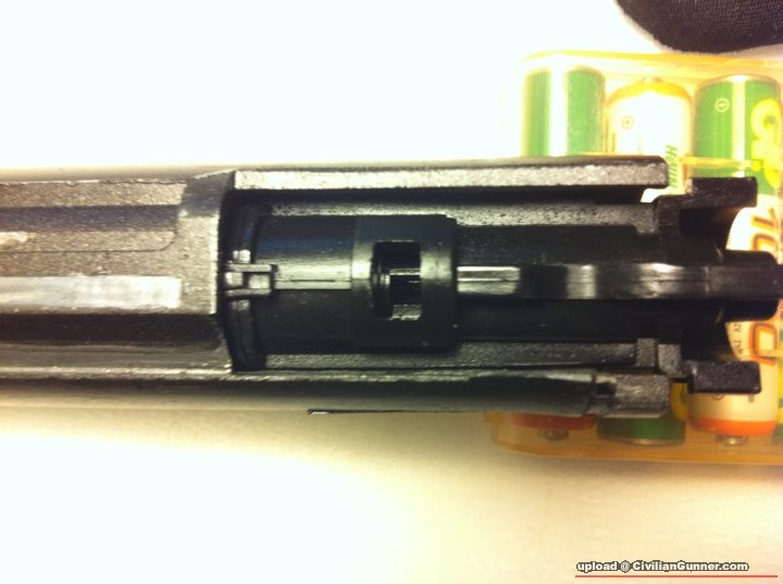

原帖由 rYaN 於 25-6-2011 14:19 發表
留意有冇裝錯野。
師兄,我搞掂o在啦,我睇到你試ra-tech npas時發現你個飛機入氣位,同我果個有出入,我睇返原來係我個飛機入氣位做厚o在,比個匣壓到扁哂,令到個size長o在,
我根據返師兄張相修返位後,暫時無事~
thx
原帖由 yurihk 於 26-6-2011 12:48 PM 發表
我根據返師兄張相修返位後,暫時無事~
thx
