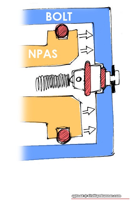

仲有我講下呢舊野點裝, 首先甩左彈弓底pin(圖左是底), 再拿果舊野底部的o-ring出來, 等佢放平果時有多少少位, 因為如果唔夠位, 個彈弓尾入唔到去, 條pin裝到都冇用. 拿左o-ring都未必夠長, 請微微係彈弓尾果道拉長少少, under 1mm, 咁個彈弓口對到pin位, 一插就可以了. 但點解唔入左頭先入底呢? 因為我覺得條底pin易拆太多了, 當然你都可以先拆頂pin, 入底再做埋個頂. 用家選擇.
我整e part都搞唔掂....又唔想拆pin....咁細粒野好難揼pin
於是我用一線就咁穿左條彈弓....穿過成個npas....
成揪入左之後用線拉長條彈弓.....岩位先穿pin
之後剪走條線

..我隻NPAS少左隻oring...穿pin格離果隻...

原帖由 lololo 於 6-4-2009 09:12 發表
個個o-ring NPAS應該係唔跟ga wor
原帖由 ayaka 於 6-4-2009 10:43 發表
OIC..甘唔加呢隻oring會有影響嗎?
Helium-3 將會令人類文明到達另一個境界!!
原帖由 lololo 於 6-4-2009 10:45 發表
我估應該只係用黎避震

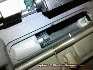

Just recived the RA metal aeroplane
1.it needs a little modification to fit on the Prime steel bolt.
2.the ROF of the M4 drops pretty much. due to the weight of "steel bolt + aluminum aeroplane"
3.With the NPAS, power can be adjust from "嘔彈" to "底邊"

仲有一樣無聊野... 用白飛機的人成日一拉個bolt出來就好核突... 油色又太厚...噴色又要D技術, 最簡單同low tech令佢變黑的方法就係用marker油黑佢...  而且看似飛機頭同入面沒有磨擦, 睇怕D油都留到好耐
