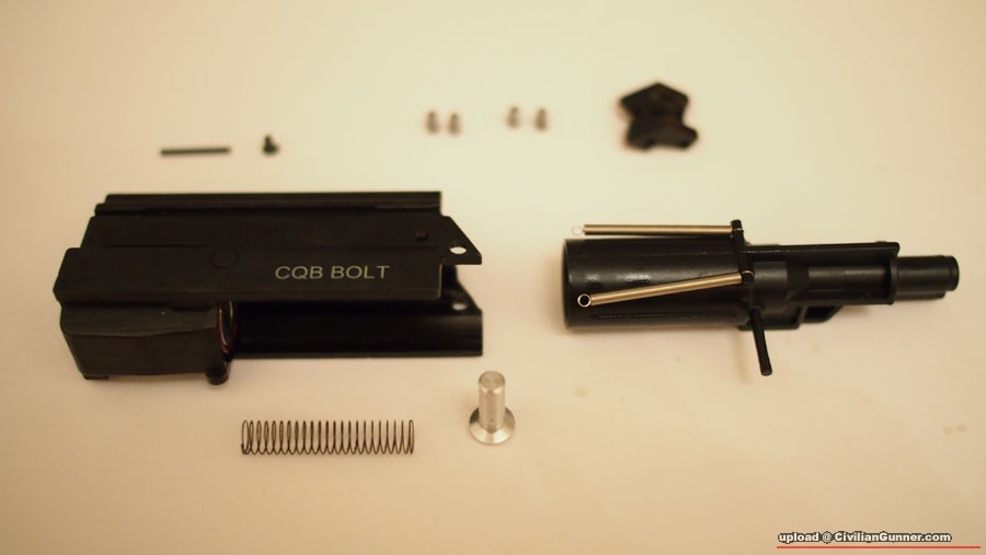

減力的話都係換樓上C兄講果隻飛鏢實際D,一勞永逸
價錢大約是。。。
點裝。。。(gbb超級新手)

絕對唔可以用WD40,O-RING會蝕

CQB bolt 得 1J 力左右... 同埋要係美國訂......

其實隻 T 牌減力飛鏢就係參考 CQB Bolt 隻飛鏢再做大力少少...
之前未有呢隻飛鏢小弟都同隻 RA NPAS 搏鬥左好耐...
http://www.civiliangunner.com/cgf/viewthread.php?tid=96461
仲走去買埋 CQB Bolt...   而家就 HK$ *) 換隻減力飛鏢就攪掂...
134A 小弟支 U 記 MP7 試過... 會令原本細 Recoil 既 MP7 變成接近冇 Recoil... 連發更加不能冇彈後定......
[ 本帖最後由 wikypang 於 4-10-2012 01:31 編輯 ]

好復雜。。。。
原帖由 jeffrey2525 於 4-10-2012 01:34 發表
好復雜。。。。
已經好易裝... 如果遲 d 你要換 HopUp 膠就知咩係復雜......
http://www.youtube.com/watch?v=dEq9OtjlpsE
http://www.youtube.com/watch?v=TtIoWWaEvN8
望住佢就複雜,自己落手既話好易的
試下啦
中間係咪要仆粒銀色pin?唔明點整。。。。
