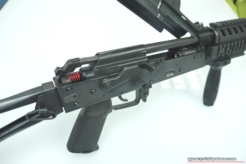

我的全鋼WE(bolt除外)
唔好意思想再問下樓主,換左紅色嗰個buffer後仲可唔可以用選擇制定住個 bolt 呢?? 唔該
可以

但你又裝"紅色彈弓buffer 縮短約2cm 行程" 甘玩咩全行程?

原帖由 ip4368 於 31-1-2013 18:53 發表
小弟聽聞過vve原裝行程長過真鐵(?)
