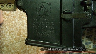

井勝唔知11定12年版
用咩飛機好
同點分咩年版??
原帖由 laiwangkai 於 12-4-2013 17:31 發表
搭單一問THX~
井勝唔知11定12年版
用咩飛機好
同點分咩年版??
好多師兄會改用enegy膠飛機.
井勝下身係一個英文字母加6位數字作流水號, 2010年之前係S字
2010開始用W310作開頭, W311即是11年
但我從未見過W312...
原帖由 loveless 於 12-4-2013 18:01 發表
好多師兄會改用enegy膠飛機.
但我從未見過W312...
師兄我係咪買到假野...
W312024....
12-4-2013 18:06
