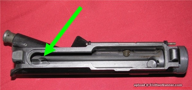

手上GBB能否用到?
在乎上機匣內的Charging Handle坑道有無開埋呢個入口位?

KSC/KWA M4 /meag arms 冇個E個入口位

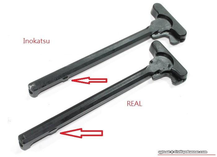

無呢個入口位而堅持要用真品(首要條件係內坑尺寸要適合), 只需要忍痛用挫刀磨平兩面唇邊就OK啦

ksc charging handle於gas tube孔上方有個凹位,
恐怕你磨平兩邊之後都用唔到...
同KSZM4一樣, T骨頭段係特規唔通用

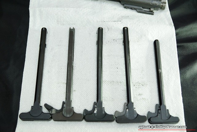

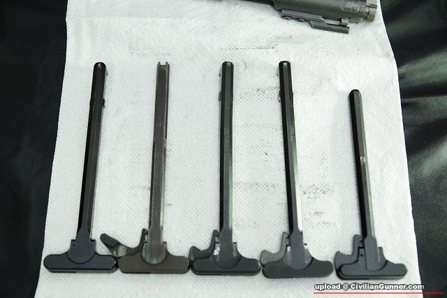

玩(砌)GBB玩具槍絕對有別於玩電腦, 唔係話就咁換件同一平台upgard parts就自動可以提升作業系統, 隨時買左件parts返來後先知原來係惡夢既開始........
原因玩具槍係出自五湖四海, 即使响同一AR平台上, 各家各派同一件外表一致既零件亦會有數值上偏差存在!
在下之前講既Charging Handle坑道係首要既必須條件, 因為呢個問題足以影響一切!! 要解決處理的話, 究竟係選擇law上身既坑道定係law條遠道而來既Charging Handle好呢??
至於後續既唇邊或其他細部問題, 只要肯付出耐心與手工的話, 要解決並非天方夜譚之想, 即使真品Charging Handle原材料係航空鋁, 但面對鋼製工具時候還是要俯首稱臣的.
借圖參考一用, 左起: Viper, KWA, VFC, WE, KJ 若是再加上近期當紅的GHK, 應該會更有參考價值
