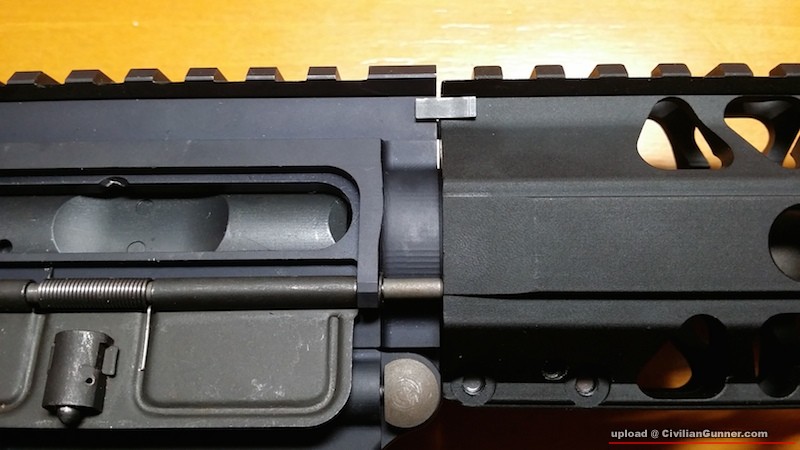

想問下你係咪換咗鎖骨兩粒螺絲? 因為我試過由右邊上係鎖唔到的
同埋條DUST COVER PIN使唔使執短? 有冇頂住條骨?
angrygun原裝螺絲..好似兩邊都上到。
DUST COVER PIN唔需要執短的。冇頂住條骨

我有一個問題,我個身係GP,但條PIN頂住咗條骨,骨同身中間有條罅。。。
原帖由 wingo666 於 22-12-2014 19:52 發表 [url=http://www.wargamehk.com/cgf/redirect.php?goto=findpost&pid=1164823&ptid=140820][/url]
更正
我個gp身都頂,prime身都有少少

原帖由 clay82 於 22-12-2014 21:54 發表
我個gp身都頂,但prime身就冇
啱啱執咗條PIN位,將個固定環鎖咗係DUST COVER嗰邊,成條PIN退入咗,以家裝得好咗

師兄想問骨同身連接位果塊黑色野有咩用架?
我自己裝果時無整落去...
回覆 44# 的帖子
用來置中條骨同上身
