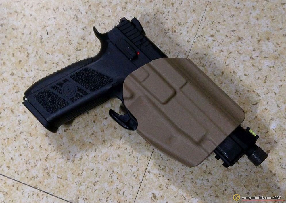

少量更新一下。
首先係關於槍套大小問題。按 Safariland 既資料黎講,理論上呢隻袋係乜槍都 fit 既。實際上黎講又點呢?
以 CZ P-09 黎做例子,Safariland 個表就話應該係用 Wide Long 先o岩既。
但我就買左隻 SubCompact。結果如下:
如果唔介意凸槍頭出黎,似乎無乜太大問題。但係使用上 ...
好緊!緊到收槍時要暴力隊入去,即使已經鬆螺絲去到個 lock 就黎跌出黎!不過拔槍倒是正常。
似乎決定買乜野版本首先既問題唔係在於長度,而係在於闊度。
用過朋友的 Wide Long 版,出入順暢。對比下,明顯 SubCompact slide 位置既闊度係略小,驟眼睇落去似窄左 1-2 mm 左右。
順帶一提,Emerson 既 standard 老翻係非常順暢的。
所以如果一定要買,又打算一套走天涯的話,請盡量考慮 normal standard ,甚至 wide 版。

鬆鬆地都 OK,不過而家係插左落去,好難出入…
原帖由 mkmonkey 於 9-11-2018 13:50 發表
你果支係那一款手槍?
又如果你試某一款槍是插不入時,有機會引至鎖護環的掣突出.
其後再放槍入內,是會被該掣頂住.
所以必需把該掣按回入內,才可正常放合適的玩具槍入槍套內.
原帖由 kornhill401 於 9-11-2018 17:13 發表
你果支係那一款手槍?
其後再放槍入內,是會被該掣頂住.
都係上面枝 P-09。
其實主要係要暴力地抽插個套,出入係好緊但正常使用。
然後,插左枝槍落個套,放埋一邊幾日,之後又鬆返 d ...
