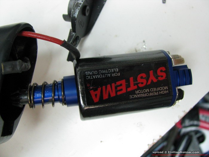

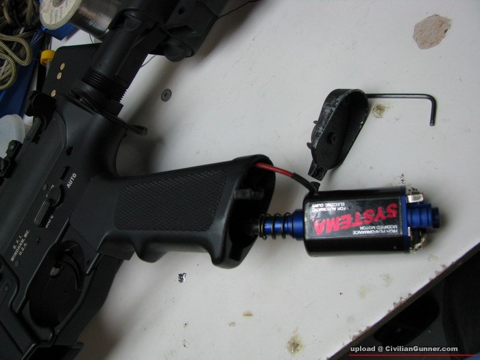

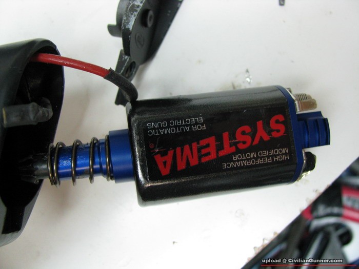

其中一樣係摩打.
我用systema turbo摩打
係就係貴D,但用11.1鋰電真係好快
12-11-2007 17:42
12-11-2007 17:42
我不是攝影高手,更不是攝影的新手,我只是揸住相機的笨蛋

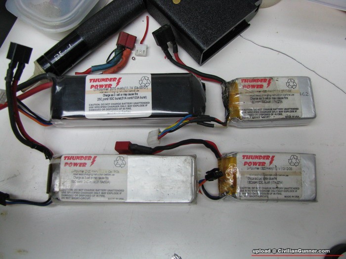

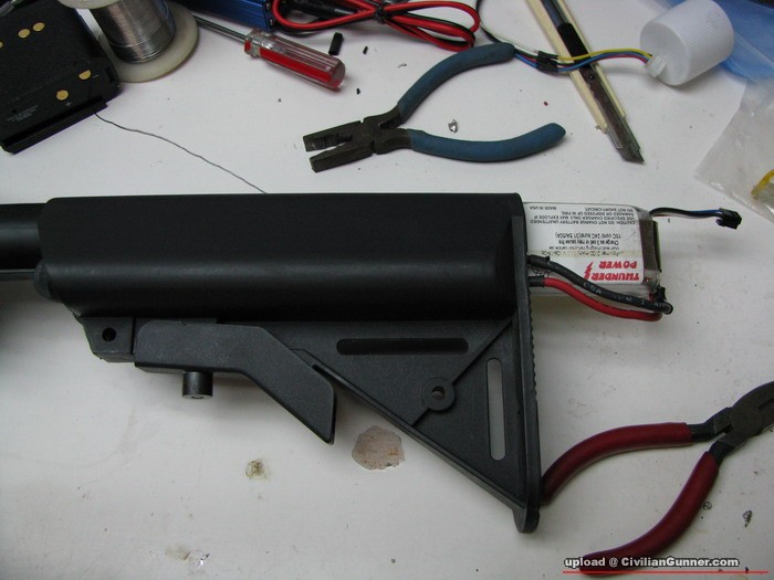

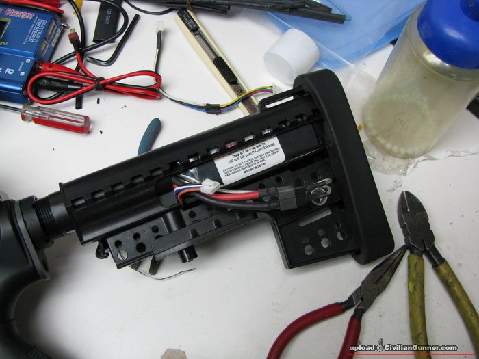

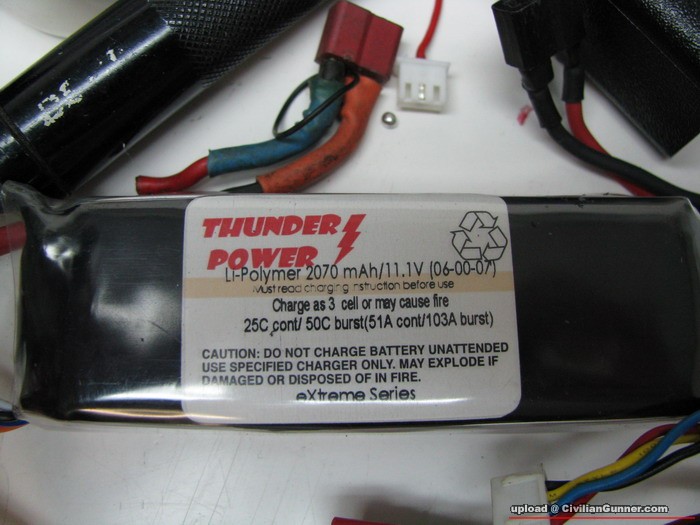

用過systema turbo摩打的朋友都知,
隻摩打好大食,用底A數的鋰電一定出事(因鋰電過放可能會爆架 )
所以我用左Thunder Power 的11.1v 2100及2070mah

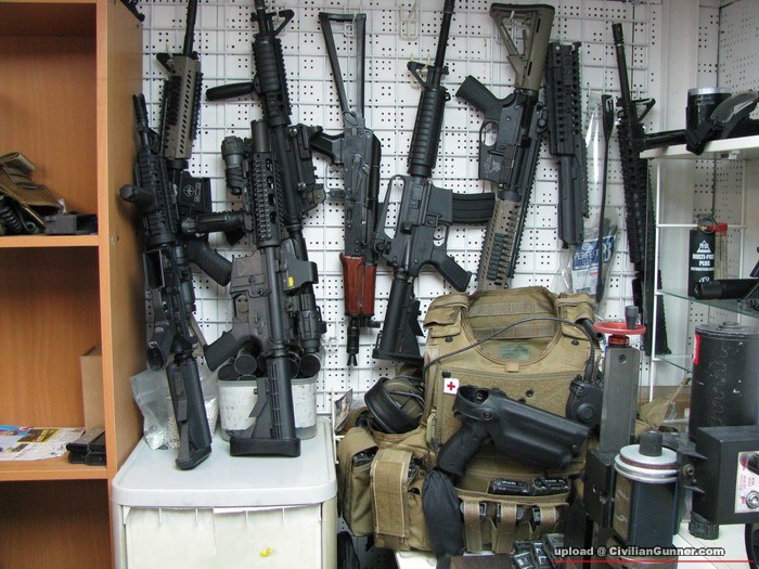

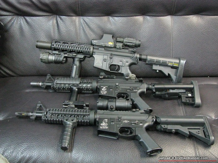

其實前文相中的波箱以經係第4個
連同之前改落的合共有3枝M4,1枝AK74U
貼相之如大家都可能留意到,因為回氣問題
4枝槍的槍管都唔長過10.5寸
