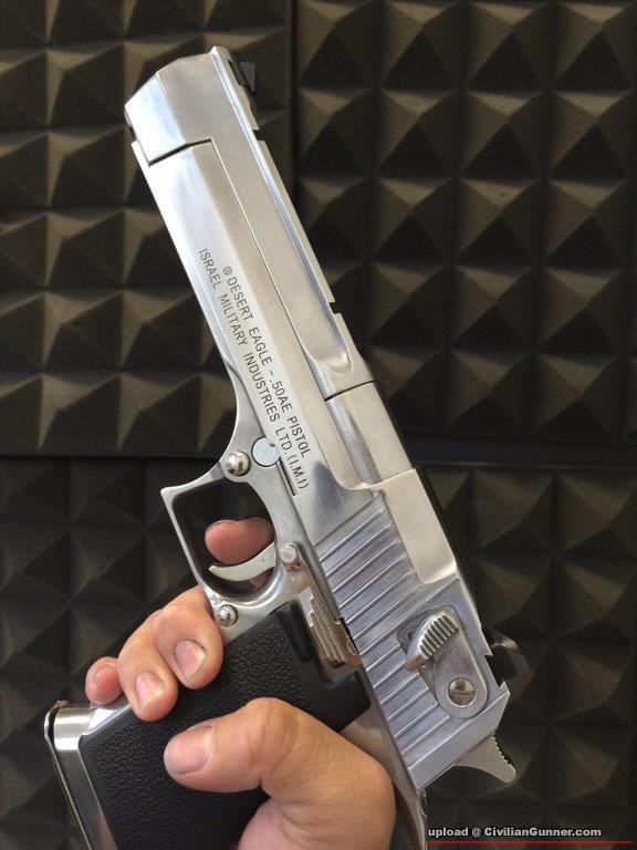

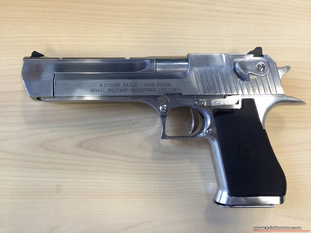

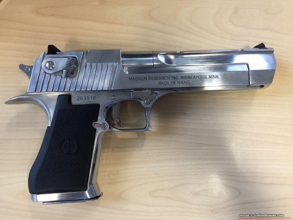

沉日終於忍唔住拋光, 不過要先將hairline磨平少少, 再上拋光機
本來個身係啞銀,但D掣係馬記鍍銀,唔太夾, 而家個look歸一D, 但花咗會比較覺眼, 到時唔滿意先落返hairline還原
(之前廠家做hairline polishing 我估都係唔想咁花時間做表面處理功夫, 同埋QC差少少,花咗,有沙坑, 都唔多覺眼)

原帖由 dogjumpjump 於 30-5-2016 09:20 發表
246541
246542
246543
本來個身係啞銀,但D掣係馬記鍍銀,唔太夾, 而家個look歸一D, 但花咗會比較覺眼, 到時唔滿意先落返hairline還 ...
上拋光機有無落蠟?
原帖由 sovietarmy2012 於 30-5-2016 12:55 發表
上拋光機有無落蠟?
當然要, 白蠟

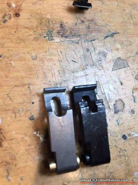

反而留返D錢換另外有件正嘢換埋仲靚, KM個鋼HAMMER 好靚仔, 剛有店賣緊我立即換, 件亞鉛HAMMER又有分模線又有注料圓形印, 太樣衰
換咗就可完美襯返個鋁SLIDE (遲下再補相)
更正
本來KM SCEAR裝落去用唔到, 但我今日再試, 又得咗
應該係50AE-72唔順暢, 頂唔到個TRIGGER BAR 上去拉動SCEAR, 而家執返順佢, 搞惦咗.
不過我再裝返GUARDER 150% Hammer spring, 都係用GUARDER 150% RECOIL SPRING 做唔到BOLT LOCK, 各位可放棄唔洗買佢, 除非你換埋high value valve 或有機會
