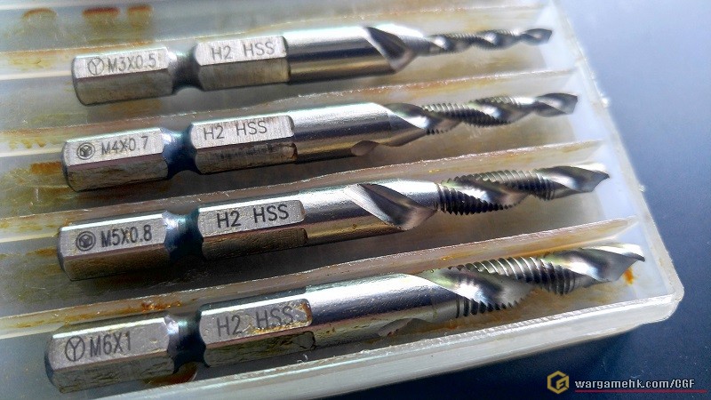

olw0978師兄有事想請教
話說小弟一個直有枝Hicapa握把螺絲滑左牙
咁岩見倒你依張圖又感覺絕處逢生
請問有得單買一枝drill tap嗎?想救番個孔應該買咩大細同drill完應該買番咩大細既螺絲?
希望 ...

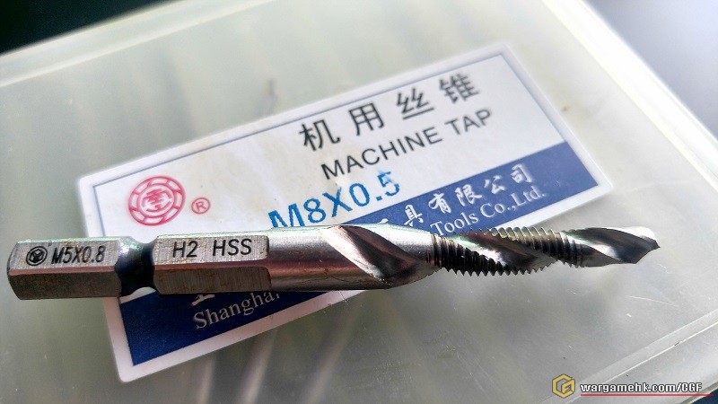

嘿嘿,呢張圖係我幫隊友修理滑牙中身時 cap 下來的。
所有 drill tap 都可以單買(五金舖或鴨記都有賣),圖中是 M5 drill tap, 但開牙前要先用 4.5mm 鑽咀先鑽大個孔。開牙後配 M5x6 的螺絲即可。
PS: 隻 grip 的螺絲孔可能都要稍為擴大些少
