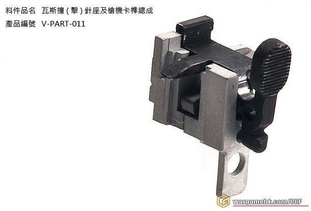

注意一下蛇個撞針座要係上身入面車兩條坑先合得埋上下身, 同埋唔知新版有冇另外改位
最好有DIY經驗先改

Sr16雙邊bolt lock連動改係派身到零件尺吋唔同應該難改
普通個款就改到,

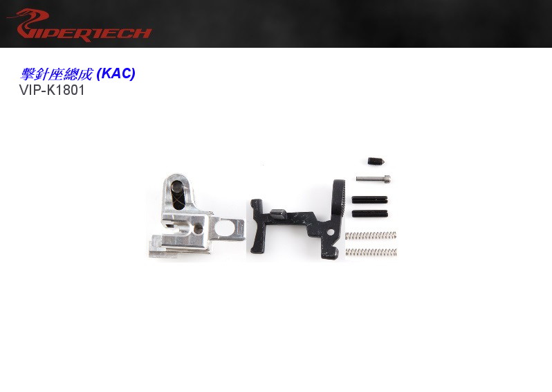

舊式新設計個座同WA樣一樣所以舊蛇當年可以比舊玩家升級新撞針組, 以佢舊版都係WA下身數照道理WA系統應該都裝到可能要少執位, 但唔知要唔要連同hammer同板機組都換埋,
本身我之前有大蛇新版係手諗住試下,但拆唔到個座出黎(超實驚hi花)又散買唔到個座所以冇改落去
如是有大蛇同WA系統既玩家可以試下

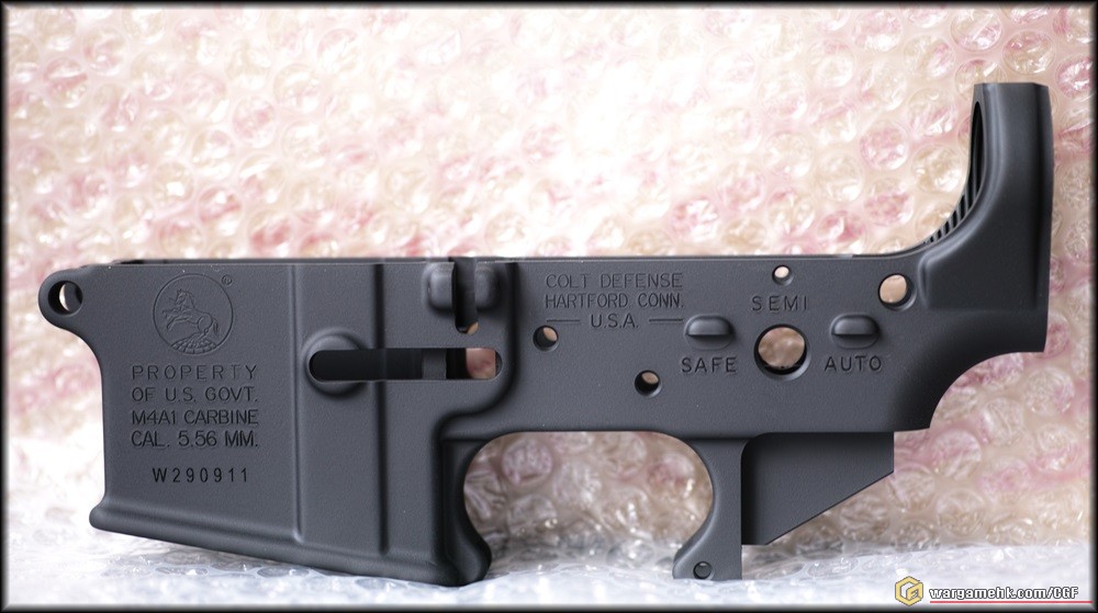

呢個下身應該係R品鍛胚做WA數出黎, 所以。。

v記v3條煲set應該係gbb m4中最抵玩二百幾又新煲頭設計同鋼L角耐用好多, 但佢冇WA切氣坑同真數尺吋用係WA系統到冇切氣功能冇連發要調整好多先打出水準,一般玩家應該唔太識改。。

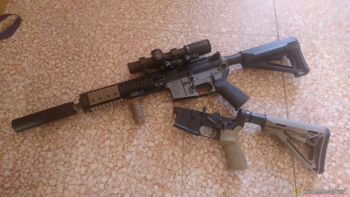

我就改左Prime MRP個upper落蛇
好好打
