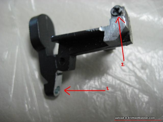

如何另佢彈高D.......幾樣野可以做:
1.網球拍底如圖磨斜位
2.接觸面種縲絲 (如用錏鉛網球拍)
3.加厚彈匣Bolt lock頂杆
(圖唔記得左係邊度cap底)
回覆 32# 的帖子
本身用緊GP BOLT, 本身BOLT LOCK都有問題,磨左個GP BOLT同網球拍斜位就無事了.
買左套#勝BOLT,裝上去就LOCK唔到. 睇返個#勝BOLT磨損位都好小,應該係BOLT STOP頂得唔夠高掛

Bolt lock要預返大約最少5mm隔距先夠穩定,可能支##bolt長左搞到隔距短左就Lock唔夠穩定,先跟2slow師兄方法搞左先 ,我WA系統都加高夾頂杆或網球拍低同磨短煲L角先夠穩定,
但肉酸左唔建議新煲咁整打蝕先算

回覆 37# 的帖子
執鋼件係咁上下慣左就冇野
如是執短煲尾要留意返個尾要頂住buffer唔撞到粒retainer, 撞到日子耐左就撞斷了
Hammer彈弓硬度最好狀態是足夠穩定打開嘩佬有足夠供氣量,
太硬身會令blowback十分唔順, 通常睇返温度配,夏天戶外硬少少ok
冬天凍d易扑左就唔需要硬身了
bolt stop磨斜位 的確可以解決bolt lock問題不過飛機入氣口會比bolt stop磨損
我的方法是剪bolt stop彈弓
