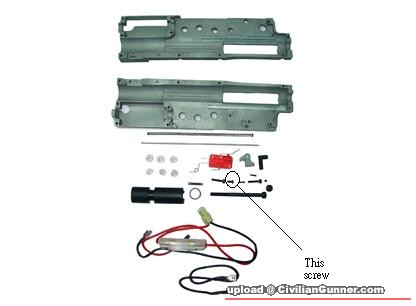

我講個條唔係彈弓仔黎,我見到原裝波箱條拉橋彈弓唔係直接扣全波箱,係扣係一條野上,條野就插入波箱呢條
oh...佢有粒screw gar ...短短地. 用佢
[ 本帖最後由 hwtang 於 4-1-2008 10:49 編輯 ]
