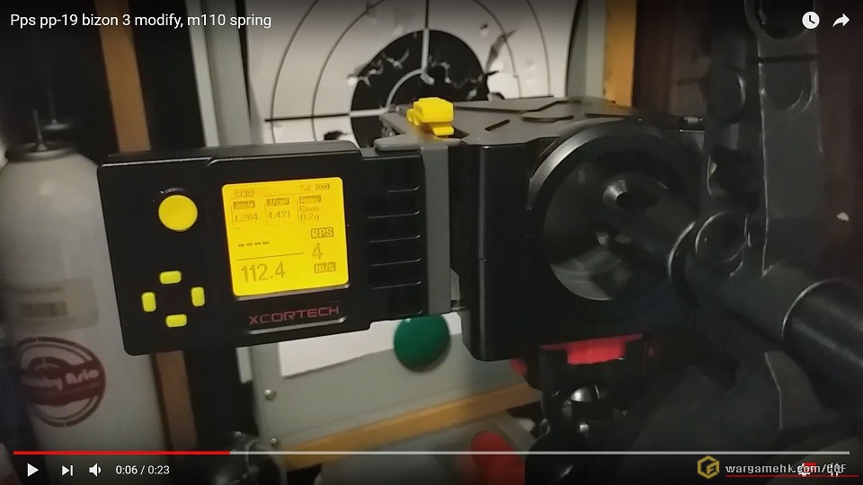

改弱火力及一般拆解
以下是爆開波箱拆解,主要是想降力
正常的拆ak 程序,一個3 號波箱
可見尾頂是快拆的
壓下去轉90 度即可跳出,一條膠尾頂同尼龍墊環,但其實這快拆有點雞肋,拆開尾托也快拆不到,要整個波箱退出來才可拆到尾頂...
全杯士,乾如古井,白色的尼龍天梯及拉橋
拆槍前掃了幾排豆.. . 突然變電鑽,原因如圖,薯片天梯,原裝 1.7xj + 18rps ( 11.1v )自己扯爛...勁...
套上天梯彈弓跟尾頂,壓上磅到底,原裝彈弓24 磅力,約m130 程度,又少圈數又硬的彈弓。
其實改力很簡單,懂乘法就好,24 磅力打1.74,那如果想打1.2 是多少,時間關係計好了就是 16.55 磅,m110 16~17 磅剛好。
之後還換了粒pdi 70 度aeg 膠,不貴,日本郵購才 平均45 蚊hkd 一粒連shipping。
實射狀態
m110 用7.4v 鋰電才11.5rps.. 夠慢的,原裝摩打可能比較弱。
謝謝收看。

追加多一張圖,11.1v 原裝摩打,18.8 rps ,0.3 豆打出來同0.2 豆相差不多。
原創小說:黑鷲
