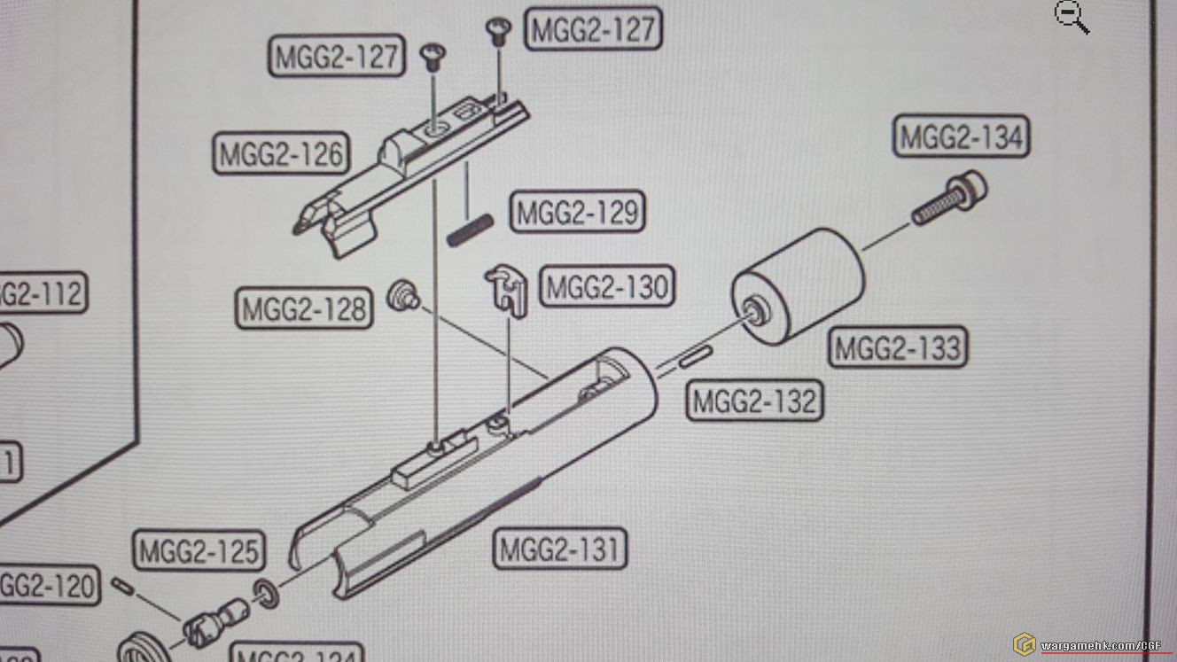

WE AK 個Bolt有一組螺絲, 當Bolt back接近盡頭時, 該組螺絲會卡住飛機, 飛機會被強制拉後復位到Bolt內, DIY此強制連動到MWS能解決問題嗎?

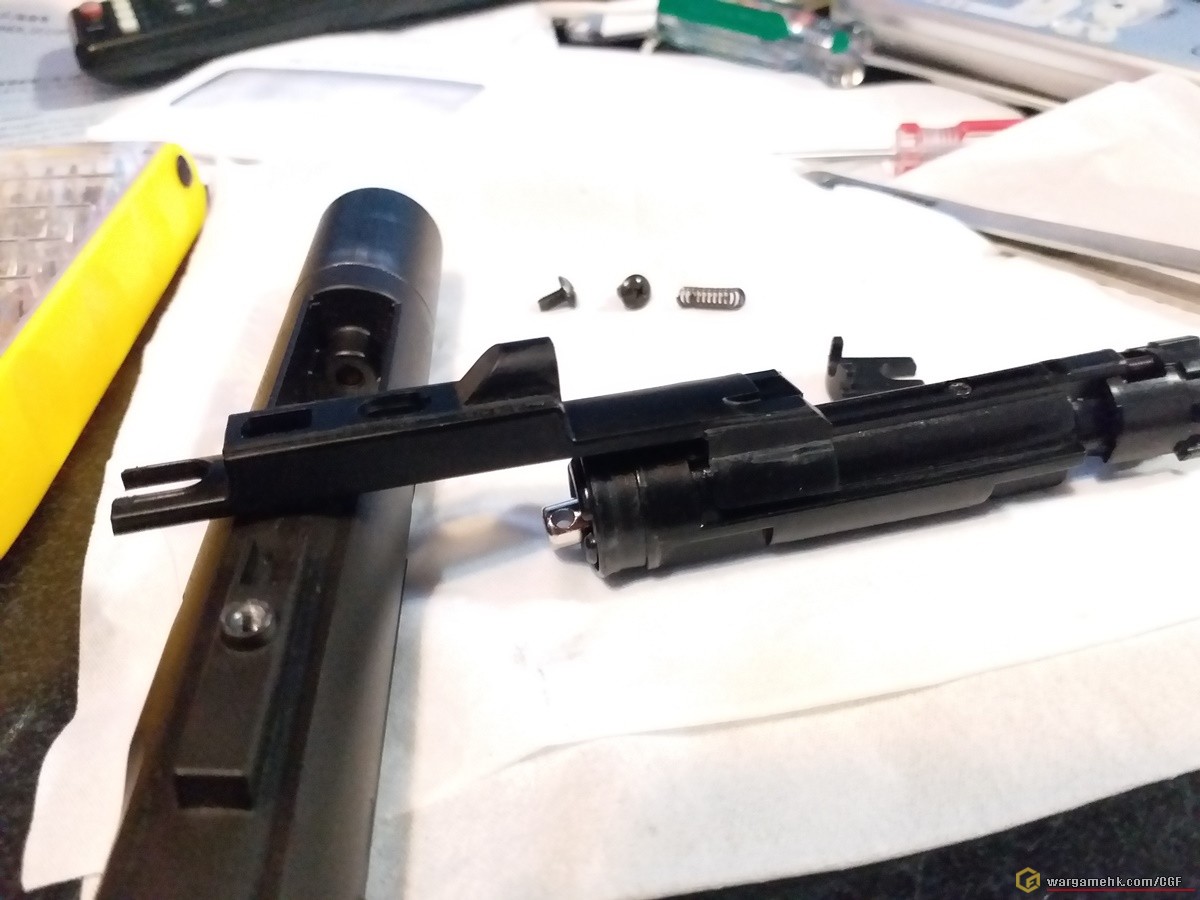

馬記結構跟we 不太相同,是靠126 號零件扯出飛機,要改的話工程頗大。
何況拉長隻飛機本身是有利性能的,沒必要改之,只是「拉出」後,飛機復位不及才會炒。
當然原裝設定是134A ,雖然MARUI 都有預你班友仔用TOPGAS,算是有一定寬鬆位置基本運作正常。

雖然千百字寫了前因後果,但如果要解決此問題,其實真係幾行字+幾十蚊解決,懶人包如下:
這是力GO 彈簧買的彈弓,直徑8MM,線徑 0.6MM ( 上 )
直徑8MM,線徑 0.75MM ( 下 )。實際上下面那條太強,不用,只用上面就好。
剪出2CM 彈弓長度 ( 預留1 圈作頭尾 ),用尖咀鉗 ( 2 隻 ) 夾著彈弓扭出頭尾固定圈。

由於彈弓比原裝短一些,裝入BOLT 時會出現宿起半個頭現像,可用線和針預先穿起、打結,借針的重量穿過孔洞拉出,即可輕易裝上 ( 使用AG 150% 彈弓都是這樣安裝 )
最後將BOLT 裝回M4 槍身,即成。
簡單而言,其實解決這個JAM 槍問題,恐怕真是換一條硬身飛機彈弓足矣...

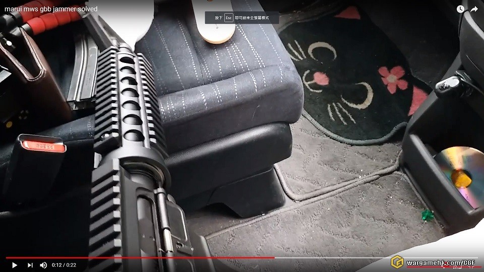

測試時間,由於在下想找一個非常熱的溫度作實彈測試,但場地不是常常可以有,太陽也不是日日都那麼猛,突發奇想...最熱的地方就是曬了數小時的車箱...
測試環境,沒開窗沒開冷氣被烈日暴曬的車箱,測試時,整支槍連匣連GAS 都已經在車箱內曬了2 小時,溫度計顯示車箱內是 41 度。
臨時製作的「非常規機動性集彈杯」簡稱....集彈杯...
40 度氣溫一雞清沒JAM 沒奇怪運動,估計除非去非洲玩GBB,不然應該不會再JAM 了
