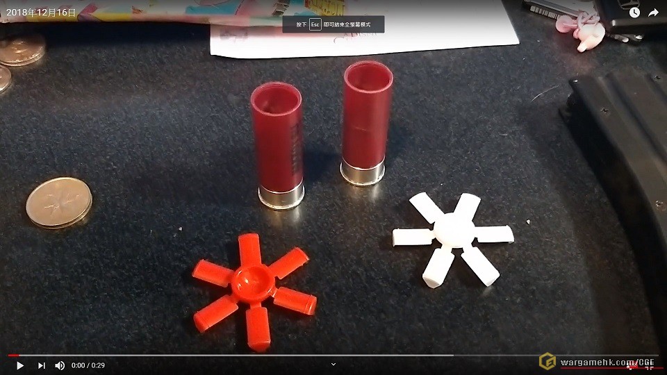

請教C Hing, 你的子彈是否已經用了Dave C Hing所介紹的6爪膠杯呢? 謝謝!
原帖由 kornhill401 於 7-12-2018 11:45 發表
我相片入面彈係用原裝aps膠彈蓋,我有買了兩罐六爪但係尋日下午先送到,未有時間試用

謝謝C Hing給予答覆,解我疑惑. 我覺得C Hing的黑白配襯的子彈,很漂亮. Thx for sharing.
補回一段MONO WAD 裝彈方法影片 ( 自己拍片,單手操作... )
