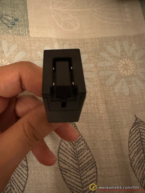

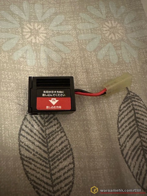

MP5, SCAR 那些可以換個T 插就用。(7.4V )
M4 款因為用尾托電,需要購買三廠出的轉接T 插頭才可以轉T 插,或者自行DIY 拆除尾托通電棒結構,直接焊接T 插出來,可以塞在海軍托的藏電位內用。

哦?所以原裝既唔係田宮插?
原帖由 七點六二 於 15-4-2023 21:51 發表
This one ?
原裝的M4 尾托款 都是這種7.62 兄貼的專用電,接電位在中間橫柱度,有特別設設計電片通電。
這是NI MH 車仔電,不是鋰電池,電壓為 8.4V
