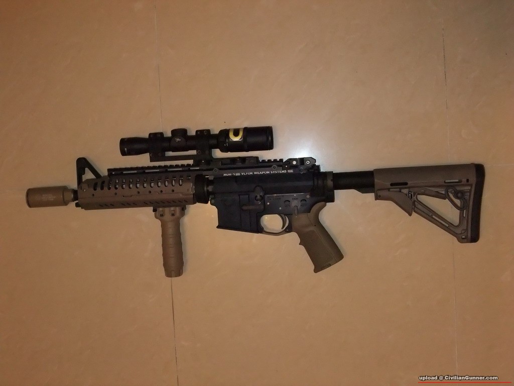

我裝左條DD omega 7"..
但唔夠力拆delta ring出黎"錯",所以直接"錯"條骨
都叫做裝到..不過上下骨個駁口有條1mm既gap..
原帖由 d.s 於 30-12-2008 23:53 發表
輕!!
襯得好靚仔
