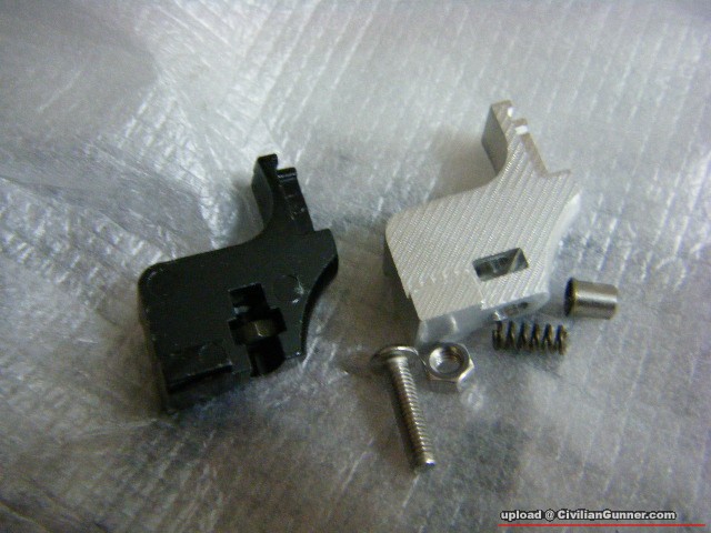

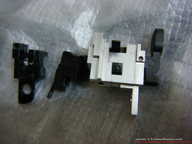

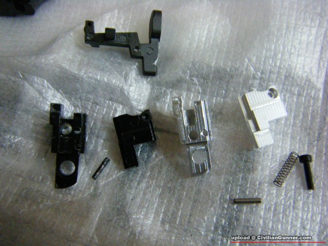

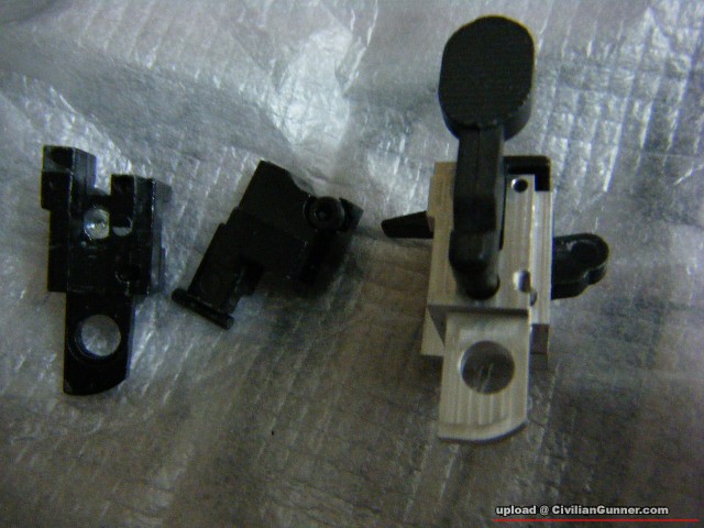

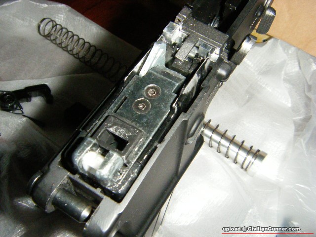

有圖有真相! 圖為一支我試GBB零件既test gun. 個身係AGM既
呢個係我post出黎既boltlock housing. 加上一個國產boltlock.

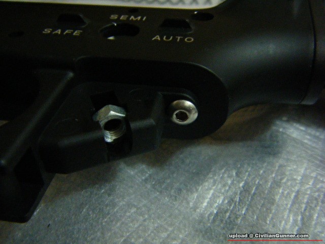

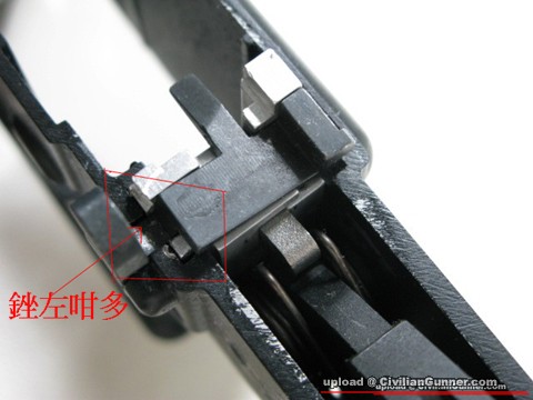

第3張係合埋槍身時既相. (可以睇到boltlock下面有個housing既銀色)

咁銼法......., 之前我係廣華街買, 都冇話要執.........如果要執, 咁我買個貴小小, 唔使執
平D要執
貴小小唔使執
如果平D唔使執我買,
衣家都買左.....執下都用到
[ 本帖最後由 combatfung 於 21-1-2010 12:28 編輯 ]
aabb block copy.JPG (35.25 KB)
21-1-2010 12:00
I Love my Yuki Meow
原帖由 combatfung 於 21-1-2010 12:00 發表
咁銼法......., 之前我係廣華街買, 都冇話要汁.........如果要汁, 咁我買個貴小小, 唔使汁
冇計啦,可能賣果個都唔清唔楚!加上出面鋪頭又貨物出門....
老實講,用銼執都唔會耐!如果有工具的話幾分鐘都唔駛添。

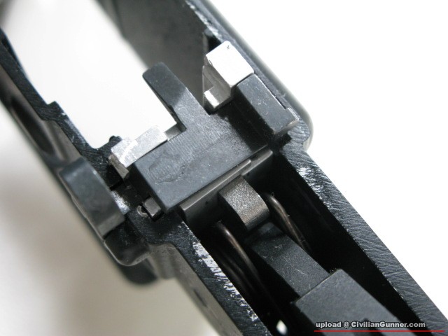

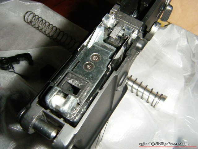

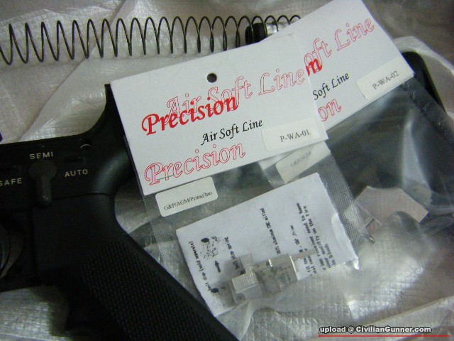

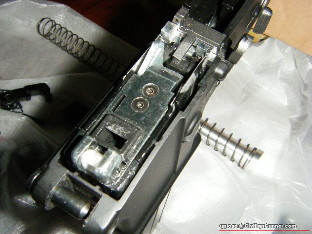

我今日買左件P字牌零件係廣華街,即刻裝黎試, 我個支係AGM,裝無困難,
好啱位,好彩無因為差幾十蚊買左個平野, 支槍打側打都唔會lock bolt
問題解決晒,

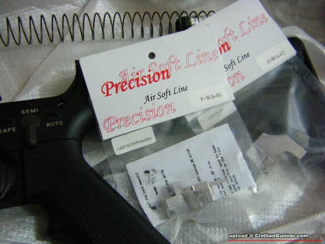

我用平個隻....上prime少汁5min就ok
買平野係因為佢有firing pin
原帖由 ayaka 於 21-1-2010 18:31 發表
買平野係因為佢有firing pin
Ching , 請問換左呢舊野會有咩改善呢??
Helium-3 將會令人類文明到達另一個境界!!
原帖由 lololo 於 21-1-2010 19:33 發表
blowback大力左dd...(我用番wa條pin spring, 佢個條好硬)
最主要係原裝wa firing pin打到變形了x!!
我貪平又貪粒pin
