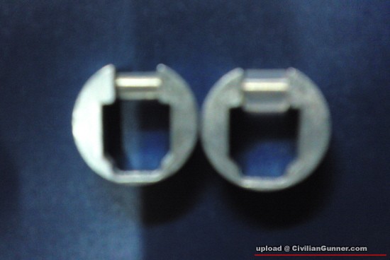

SUPER MAX 我這把買來彈簧 M165 那條就斷了一小截大概 8mm 長 打起來感覺還是比 M150強很多 打0.4g BB彈 M150 大概60M(直線),  M165 大概70M (直線) 但是打中圍牆, 發出的聲音 M165 好大聲 M150只聽到, 有打中的聲音 ...

SUPER MAX 有比 M150出力大很多, 不是打多遠, 是打強度, BB彈越重, 比較不會被風吹偏, 所以會比較準,
M165 大概只比 M150 多打10M 遠, 但是BB彈的速度, 打中的聲音(比較痛很多), 打0.4以上比較值比較遠, 所以SUPER MAX 我用509mm 加滅音管, 打0.4g,
MAX 的 M150 用PDI 37.4mm 打0.25g

M150 紅氣缸用 0.2g BB彈就差不多 M160-170
M165 銀汽缸用 0.2g BB彈差不多 M170-180 可能更高一點, 我銀汽缸彈簧少了大約 8mm 所以不很準確

請問師兄 HIROBO油管 在那裡可以購得?我找不到
請麻煩告知,感激
回覆 40# 的帖子
賣遙控飛機, 船, 車, 直升機, 模型店都有買, HIROBO 是日本品牌 全世界都有 GOOGLE 找看看

想請教樓主HIROBO油管有沒有幻一點的?
因為小弟用0.3g彈都係開很少hop就夠了
樓主用的HIROBO油管粗度....小弟用可能會太大hop了
回覆 42# 的帖子
用 HIROBO 的油管是因為他最細, 材質強韌, 又柔軟, 我試過其他牌子的油管都太粗, 效果也沒 HIROBO 好,
用 0.3g HOP-UP 大概放鬆 1/4 圈多一點點就可以, 不會太大, 請放心使用, 等你的使用心得歐!
我 MAX 紅氣缸 用 0.25g HOP-UP 大概小心鎖緊後放鬆(退) 1/4 圈剛好, 用0.4g的 BB 彈可多放一些些就好, 看彈道調整(也可以不用調整)
