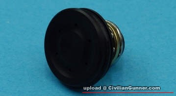

唔係話 bearing 拍頭唔好...係叫你買 膠o既 bearing 拍頭,你相果張隻係金屬.
原帖由 heihei123 於 2-6-2007 13:28 發表
哦...咁firxt記有無膠bearing拍頭架...?
係咪即係呢隻...?
